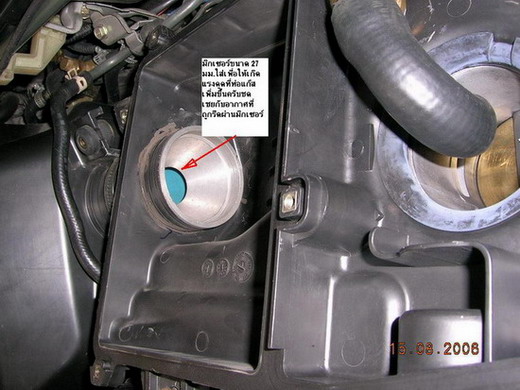

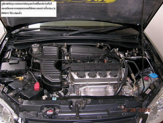

       สเป็คของรถครับ civic 04 หม้อต้ม HANA, FIX MIXURE
 จาก โจโฉ
 อาทิตย์, 17/12/2549
23:14
124.121.128.151
 จาก โจโฉ
 อาทิตย์, 17/12/2549
23:18
124.121.128.151
       จะเห็นท่อดำๆป้อนแก๊สเข้าปากผีเสือโดยตรงเลยครับ

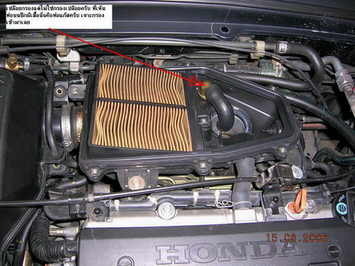

 จาก โจโฉ
 อาทิตย์, 17/12/2549
23:22
124.121.128.151
       ฝังมิกเซอร์ไว้ก่อนเข้ากรองอากาศครับ ไม่ทราบมีใครทำแบบนี้บ้าง แต่ขอบอกว่าเครื่องเดินเรียบและประหยัดแก๊สด้วยครับ

 จาก champ_c1
 จันทร์, 18/12/2549
00:40
203.118.97.208
       เจ๋ง ครับ สูตรใหม่แปลกดี เอามิกส์ไปอั้นอากาศไว้ ให้เกิดแรงดูดในหม้อกรองเยอะ แล้วอัตราเร่งและส่วนผสมเป็นยังไงบ้างครับ ช่วยให้ข้อมูลหน่อยครับ

 จาก A
 เสาร์, 23/12/2549
07:47
58.9.157.41
       รุ่นเดียวกันครับ สนใจจะติดบ้าง ขอทราบข้อมูลเพิ่มบางอย่าง
1 ต้องเปลี่ยนท่อไอดีไหมครับ เพราะกลัว backfire ช่วงตอน kickdown
2 ต่อความต้านทานที่ไหนครับ
3 เดินเบามีปัญหาไหม
