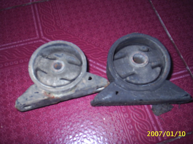

 จาก e-car 4G15
 พุธ, 10/1/2550
07:17
58.147.64.193
       ผมเคยเป็น เปลี่ยนยางแท่นเครื่องหายเลยครับ เหมือนคต.15 ผมใช้ e-car 4G-15

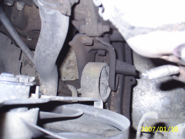

 จาก e-car 4G15
 พุธ, 10/1/2550
07:19
58.147.64.193
       ตำแหน่งยางแท่นเครื่อง

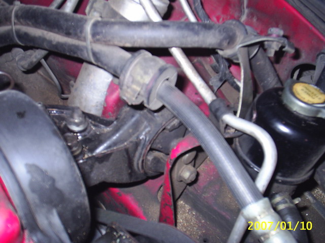

 จาก e-car 4G15
 พุธ, 10/1/2550
07:23
58.147.64.193
       อีกที่หนื่งหน้ารถ และค้านตรงข้าม ลองดูนะครับ
