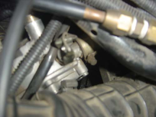

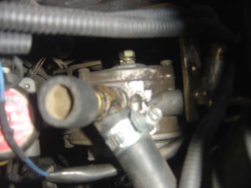

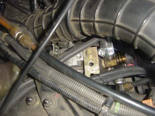

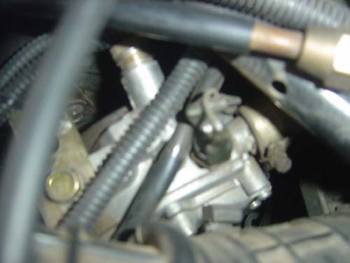

จากคำถามเก่าที่เคยถามไว้ว่า ทำไมสตาร์ทเครื่องยนต์ใหม่ๆ แล้วหม้อต้มมีหยดน้ำเกาะ ทำให้เวลาวิ่ง จะสะดุด วูบเป็นช่วง ๆ แล้วมีผู้แนะนำให้นำรูปมาลงให้ดู
จาก Dej
ศุกร์ที่ , 15/12/2549
เวลา : 11:18
58.10.102.217
อ่านแล้ว = 636 ครั้ง
       เพื่อจะดูทางน้ำ แต่ว่าถ่ายยากมากนะครับ เพราะว่ามันซ่อนอยู่ใต้สายอะไรเต็มไปหมด เลยถ่ายได้ไม่ชัดเจนนะครับ รถ Honda Accord 2.3 ปี 2001 หรือที่เรียกกันว่า โฉมงูเห่า ติดหม้อต้มจากร้านพรศักดิ์ หม้อต้ม HANA ติดแลมด้ามาจากร้านแถว พระสมุทร พระประแดง
ข้อความเก่านะครับ มีผู้แนะนำว่าระบบน้ำมีปัญหา ให้ไปไล่ลมหรือไล่น้ำตามกระทู้เก่านี่ครับ
http://www.gasthai.com/boardgas/Question.asp?ID=A20056
แต่ก็ไปให้ช่างแถวบริษัท ฯ ทำแล้ว ปรากฏว่า ไม่หายครับ ยังเป็นหยดน้ำเกาะอยู่ ลองจับดูหม้อต้มเย็นเจี๊ยบเลย ทำให้การวิ่งของรถ กระตุก ๆ สะดุด ๆ เป็นช่วง ๆ โดยเฉพาะเวลาจะเร่งแซง น่ากลัวจังเวลาจะแซง
ตกลงว่าจะแก้ไขยังไงต่อไปดี
หรือใครเป็นช่าง ที่แก้ไขได้จริง ช่วยบอกหน่อยนะ จะรีบไปในทันใด
ส่วนเรื่องของ การจูนแลมด้า คอนโทรล นั้น ตอนนี้ใช้ดีขึ้นแล้วครับ เพียงแต่ถ้าหม้อต้มยังไม่ร้อน มันก็จะมีอาการจะดับหรือวูบบ้าง ยังไงต้องขอขอบคุณ คุณ Mai Camry ที่ช่วยจูนตั้งค่าให้โดยไม่คิดอะไรเลยครับ คนยังงี้ ต้องขอยกย่องไว้ณ.ที่นี้เลยครับ
http://www.gasthai.com/boardgas/question.asp?id=A20278

       อีกมุมนะครับ

       อีกมุมนะครับ

       อีกมุมนึง

       อีกภาพ

       ไม่เห็น ท่อน้ำออก-น้ำเข้าเลยครับ สตาดร์ไว้เฉอๆ ร้อนไหม หรือต้องประมาณ 1000 รอบ ปัญหา
การวิ่งของน้ำที่รอบเครื่องต่ำๆ จะมีเป็นประจำ แต่ถ้าวิ่งแล้ว ร้อนแล้ว ก็จบครับ
ดูไม่ชัดใช้ ตัว power vale ติดกับหม้อหรือเปล่า
