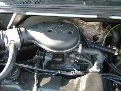

กำลังคิดเอา VOLK VENTO ปี 94 ไปติดแก๊ส แต่ยังไม่แน่ใจ ใครมีคำแนะนำบ้างครับ

       กำลังคิดเอา VOLK VENTO ปี 94 ไปติดแก๊ส แต่ยังไม่แน่ใจ ใครมีคำแนะนำบ้างครับ กลัวติดแล้วจะมีปัญหาหรือเปล่า อยากขอความเห็นจากเพื่อนๆที่มีประสบการณ์หน่อยครับ

       ผมเพิ่งเอาไปติดมาครับ 17000 บาทพร้อมใบรับรอง อู่แถวราชพฤกษ์ครับ งานเรียบร้อยดีมากครับ ลองวิ่งก็ดีครับ ประมาณ 1.30 บาท/กม.ครับ

       รถของผมเองก็ใช้ VOLK GOLF ติดแก๊ซมา4 เดือนใช้ได้ดีมาก แต่ช่วงติดแรก ๆ มีปัญหา เครื่องยนต์จ่าย SAVE MODE ทำให้สตารท์ด้วยนำมันไม่ได้ ก็ได้ให้ช่างแก้ไขให้ซึ่งหลังจากนั้นก็ไม่มีปัญหา อัตราสิ้นเปลืองตกเฉลี่ย 1.4 บาท ต่อ กม. หากต้องการข้อมูลเพิ่มเติม โทร 018 8333103

       Volk Vento , Passat และ Golf เป็นเครื่องหัวฉีด Mono-Motronic ของ Bosch เหมาะกับการติดตั้ง ระบบ Lambda Control ซึ่งเมื่อจูนได้ที่แล้ว จะวิ่งได้ไม่แตกต่างจากน้ำมัน ไม่เข้า Save Mode เมื่อกับมาใช้น้ำมันก็ใช้ได้อย่างปกติ
