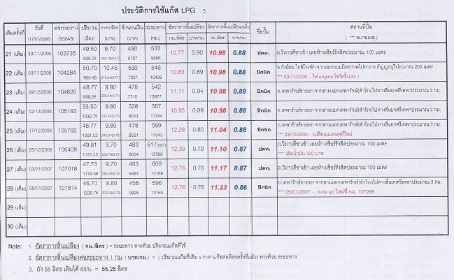

       ปีใหม่ผ่านไป ตอนสายๆเลยเอารถเข้าไปให้ช่างที่อู่ตรวจเช็คดู (พร้อมๆกับถือโอกาสให้เช็คระบบท่อทางให้ด้วยเลย )
ได้บอกอาการ รวมทั้งอัตราการสิ้นเปลืองทั้งก่อนหน้าและครั้งหลังๆให้กับช่างไปเพื่อประกอบการวินิจฉัย (..ยังกะรักษาคนไข้เลยเน๊อะ! )
เห็นช่างใช้ notebook ตรวจสอบและทำการ tune upให้ ซึ่งคิดว่าคงเป็นเรื่องธรรมดาที่จะต้องมีการ tune up อันเนื่องมาจากจากการใช้งานที่ผ่านมาเพื่อที่จะให้การทำงานของระบบมันเหมาะสมที่สุด
....หลังจากนี้แล้วคงจะต้องดูกันต่อไปว่าไฟengineมันจะโชว์อีกไหม?
ได้เรื่องยังไงผมจะเข้ามา up date ให้ทราบกันต่อไปครับ
( ***** อัตราการสิ้นเปลืองแก๊สหลังจากที่มีไฟ engine โชว์เท่าที่จดไว้คือ 11.11, 10.09, 12.28, 12.39 และ 12.76 กม./ลิตร ซึ่งก่อนหน้านั้นจะอยู่ที่ประมาณ 11.00 กม./ลิตร ครับ )

       รายงานผลการใช้งานหลังจากไป tine up ใหม่เมื่อวันที่ 05/01/2007 ครับ
1. อัตราการสิ้นเปลืองทำได้ดีกว่าเดิม คือได้ประมาณ 13.7 กม./ลิตร ( ของเดิมประมาณ 11.0 กม./ลิตร) (..*** วิ่งด้วยความเร็วที่ประมาณ 80-100 กม./ชม.)

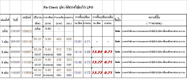

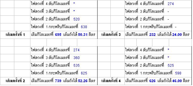

       3. จดเลข กม.ของไฟแสดงปริมาณแก๊สในถังจากการใช้งานครับ
