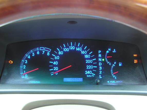

       เมื่อเช้า(19/12/2006)ผมขับมาทำงานวิ่งด้วยความเร็วปกติ(80-90 กม./ชม.) เกือบจะถึงที่ทำงาน ปรากฎว่าไฟ engine โชว์ครับ ผมเลยหาที่จอดแล้วแล้วลอง start ใหม่ ชึ่งไฟโชว์มันก็ไม่หาย , ผมลอง switch ไปที่น้ำมันก็ยังไม่หายอีกครับ (..เพิ่งมีไฟโชว์ครั้งแรกเมื่อประมาณเกือบ 2 อาทิตย์ที่แล้ว หลังจากที่เอาไปให้อู่ที่ติดตั้งแก๊ส reset ECU ให้ก็เพิ่งมาเป็นอีกวันนี้ครับ )
จากสิ่งที่เกิดขึ้น ผมคาดเดาว่าที่ไฟ engine มันโชว์คงไม่เกี่ยวกับระบบแก๊ส น่าจะเป็นจากระบบน้ำมันมากกว่าเพราะถ้าเป็นจากระบบแก๊สมันคงเป็นตั้งแต่เริ่มแรกแล้ว คงไม่เพิ่งแสดงอาการเนิ่นนานขนาดนี้เป็นแน่ และถึงแม้ผมจะ select ไปใช้น้ำมันแล้วมันก็ยังไม่หายทำให้ผมมั่นใจยิ่งขึ้นว่าสาเหตุไม่ได้มาจากระบบแก๊ส
ผมจึงโทรคุยและขอคำแนะนำกับช่างที่ติดตั้งแก๊สถึงอาการที่เกิดขึ้น เค้าก็แนะนำว่าให้ลองเข้าศูนย์โตโยต้าเพื่อขอให้ศูนย์เช็คกล่อง ECU ของระบบทั้งหมดดูเพราะที่สูนย์จะสามารถเช็ค alarm ที่เกิดขึ้นได้ทั้งหมดจะได้รู้ว่าสาเหตุเกิดจากอะไร (...ซึ่งข้อแนะนำนี้ก็ตรงกับความตั้งใจของผมด้วย)
..เด๋วพรุ้งนี้ผมจะเอารถเข้าไปให้ศูนย์เค้าเช็คให้ ได้เรื่องยังยังจะมาแจ้งให้ทราบครับ

       ตอนเช้าผมเข้าไปที่ศูนย์โตโยต้า(..วรจักร์ สมุทรปราการ) แจ้งอาการที่เกิดขึ้นทั้งเรื่องไฟ engine โชว์และเรื่องที่ตอน start แล้วมันต้องใช้เวลานิดนึงให้กับช่างฟัง
...เริ่องที่ไฟ engine โชว์ :- ช่างบอกว่าเป็นเรื่องปกติของรถที่ติดแก๊สมาเพราะโดยพื้นฐานแล้วเครื่องยนต์มันถูกออกแบบมาเพื่อให้ใช้น้ำมันเป็นเชื้อเพลิง แต่เมื่อเรานำมาดัดแปลงใช้แก๊สจึงทำให้มีการรับค่าต่างๆที่ผิดเพี้ยนไปจากเดิม มันจึง indicate ให้เราทราบ
ช่างยกตัวอย่างด้วยว่าอย่างในกรณีที่แทกซี่ที่นำไปติดแก๊ส(เช่นรุ่น LIMO)ก็จะมีไฟโชว์เช่นเดียวกัน
แต่ผมได้ถามกรณีรถคันของผมขึ้นมาเปรียบเทียบ ที่ตอนแรกที่ใช้แก๊สก็ไม่เห็นมีไฟโชว์ให้เห็นแม้แต่ครั้งเดียวเลย เพิ่งมีให้เห็นเมื่อใช้ไปตั้ง 10,000กม.ไปแล้ว ซึ่งช่างอธิบายว่าเป็นเรื่องปกติที่เมื่อใช้แก๊สไปแล้วจะต้องเกิดการสึกหรอเป็นธรรมดาซึ่งECU ของเครื่องมันจับสิ่งที่เปลี่ยนแปลงไปได้มันจึงได้ฟ้องขึ้นมาให้เราได้รู้
ในกรณีนี้ผมได้ถามย้ำว่ามันจะมีผลเสียหรือไม่ที่ปล่อยให้ไฟมันโชว์แบบนี้? ผมได้รับคำตอบว่ามันไม่มีผลเสียจนกลายเป็นเรื่องใหญ่โตเพียงแต่เราจะรู้สึกรำคาญทางสายตา และ/หรืออาจจะทำให้เราไม่สบายใจบ้างเท่านั้นเอง .......ตกลงผมเลยยังไม่ได้ทำอะไร แต่ก็รู้สึกสบายใจขึ้นที่ได้รับคำอธิบายครับ
....กรณีที่ตอน start แล้วต้องใช้เวลามากขึ้นกว่าเดิม :- ผมได้ให้ช่างลอง start ดูกับมือ เค้าบอกว่าไดสตาร์ทมันมีเสียงดังมากกว่าปกติและเหมือนกับมีการเสียดสีเกิดขึ้นด้วย ช่างเลยแนะนำให้เปลี่ยนครับ(ราคาประมาณ 3,800 บาทครับ) ....ปัญหานี้ผมคงต้องลองไปให้ร้านdynamo ดูให้อีกที่ ถ้าแค่เปลี่ยนหรือซ่อมไม่กี่ร้อยบาทน่าจะเป็นทางเลือกที่ดีกว่าครับ
....ถ้าสมาชิกท่านใดมีคำแนะนำ,ข้อเสนอแนะหรืจะบอกกล่าวกันจะขอขอบคุณล่วงหน้าครับ

       เมื่อวันเสาร์เอารถไปให้ช่างไดนาโมดู ช่างเค้าบอกไดสตาร์ทรถก็เป็นปกติเพียงแต่แบต.เสื่อมเท่านั้น(..แบต.ลูกนี้ใช้มา 2 ปีกว่าแล้ว) ผมเลยบอกให้เค้าเปลี่ยนแบต.เป็นลูกใหม่ให้ครับ
เมื่อเช้าผมสตาร์ทก็ยังรู้สึกว่าวันไม่ติดโดยทันที คล้ายๆกับส่วนผสมมันไม่ได้อะไรประมาณนั้น และหลังจากเปลี่ยนแบตไปแล้วยังไม่มีไฟโชว์ขึ้นมาเลยครับ!!
เท่าที่สังเกตุ หลังจากที่มีไฟโชว์แล้วอัตราการสิ้นเปลืองแก๊สจะประหยัดเพิ่มขึ้นอย่างเห็นได้ชัด (ปกติจะ 11 กม./ลิตร แต่ถังที่แล้วมันได้ 12 กม./ลิตร และดูแล้วถังที่กำลังใช้อยู่ก็คงจะได้เยอะเหมือนกัน
..........กับกรณีรถผมที่ไฟ engine มันโชว์ สาเหตุมันน่าจะมาจากส่วนผสมมันบางเกินไปกระมังครับ
