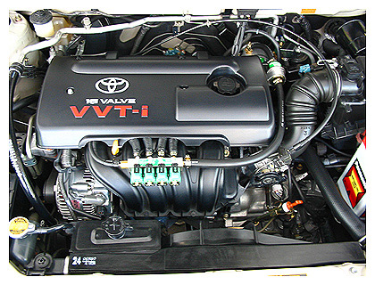

ด้วยความอยากรู้ผมจึงอยู่เฝ้าดูการทำงานเกือบตลอด (..โดยไม่ทำตัวให้ขัดขวางการทำงานของช่าง) ทั้งการวางถังแก๊ส,การwiringสายหัวเทียนใหม่, ติดตั้งหัวฉีด และการเก็บสายต่างๆ ( แต่ตอนที่ช่างเจาะใส่หัวฉีดที่ท่อไอดีผมดันกลับออกไปทานข้าวเสียนี่ เลยไม่เห็นว่าช่างได้ถอดไอดีออกมาเจาะข้างนอกเหมือนอย่างที่เจ้าของบอกหรือไม่ แต่เพื่อให้ตัวเองเกิดความสบายใจก็คิดว่าช่างเค้าคงถอดมาเจาะข้างนอกครับ)
เพื่อให้เห็นสิ่งแปลกปลอมจากของเดิมให้น้อยที่สุด ผมให้ช่างพ่นสีดำที่ชุดจ่ายหัวฉีดด้วยครับ (..ปกติเป็นทองเหลืองมันจะมองเห็นชัดมาก)

จากนั้นก็ติดตั้งกล่องECU, เดินท่อแก๊สใต้ท้องรถ และเก็บงานด้านห้องเครื่องให้เรียบร้อยมากที่สุด ( ..จนเป็นที่พอใจของเจ้าของรถ )

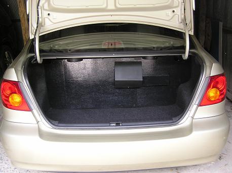

       ทำแผ่นปิดเองครับ

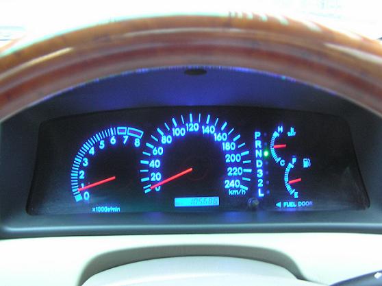

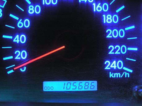

       เรือนไมล์ครั้งล่าสุด ( 15/12/2006)

 คำตอบที่ 54

       หน้าปัทม์ชัดๆครับ

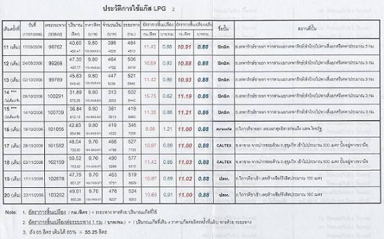

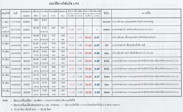

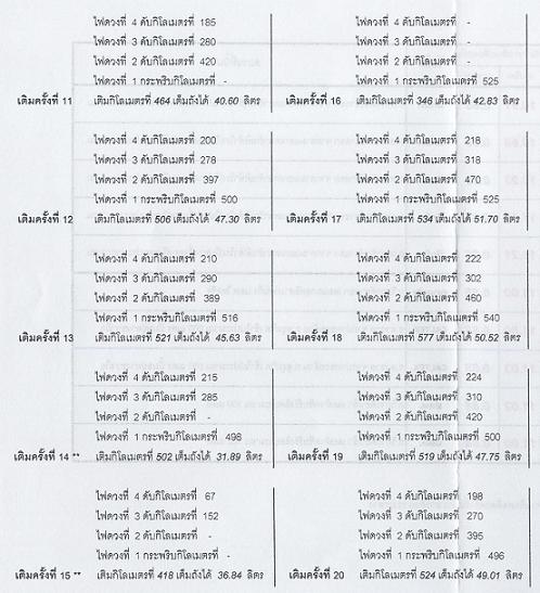

       บันทึกการใช้งาน (แผ่นที่1)

 คำตอบที่ 58

 คำตอบที่ 59
       บันทึกการใช้งาน (แผ่นที่ 2)

 คำตอบที่ 60

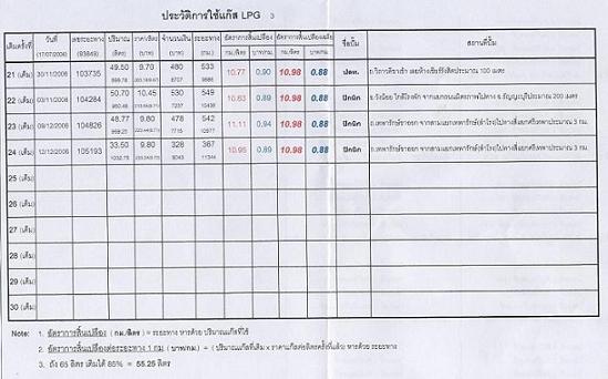

       (..พอดีเมื่อเช้าต้องไปทำงานเลยลงยังไม่หมด เอาเป็นว่าลงรูปต่อก็แล้วกันครับ )
..บันทึกการใช้งานแผ่นที่ 3 ครับ

 คำตอบที่ 65

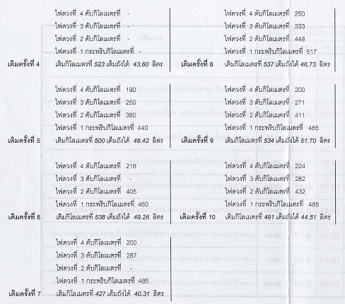

       อันนี้เป็นการจดบันทึกไฟLEDบอกระดับแก๊สในแต่ละครั้งที่เติมครับ (..แผ่นที่ 1 )

 คำตอบที่ 66

 คำตอบที่ 67
       ไฟ LED บอกระดับแก๊สที่ใช้ แผ่นที่ 2 ครับ

 คำตอบที่ 68

       ความคิดเห็นส่วนตัวกับการใช้งานที่ผ่านมา 5 เดือน คือ :-
** การออกตัว,อัตราการเร่ง : - ผมมีความรู้สึกว่าไม่แตกต่างจากการใช้น้ำมันเลย (..ผมใช้น้ำมันแก๊สโซฮอลล์ 95)
** อัตราการเร่งแซงที่ความเร็วในเมืองปกติ ( ที่ความเร็วประมาณ 80-100 กม./ชม.) : - ไม่แตกต่างจากการใช้น้ำมัน
** อัตราการเร่งแซงที่ความเร็วสูง ( กรณีการเร่งแซงรถคันหน้าในระยะกระชั้นในถนน 2 เลนที่วิ่งสวนทางกันในต่างจังหวัด) : - ผมยังไม่เคยลอง
ผลลัพท์ที่ได้ :-
** อัตราการสิ้นเปลืองเมื่อใช้ LPG : - 11.0 กม./ ลิตร ( ...ตอนใช้น้ำมันจะประมาณ 14-15 กม./ ลิตร)
** ค่าการสิ้นเปลืองของการใช้ LPG : - 0.88 บาท / กม. ( ..ตอนใช้น้ำมันจะอยู่ที่ประมาณ 2 บาท / กม.)
เท่าที่ใช้งานมา ความเร็วรอบของเครื่องยนต์จะสัมพันธ์กับความเร็วที่วิ่งเหมือนตอนที่ใช้น้ำมัน คือ
ความเร็ว 80 กม/ชม. รอบอยู่ที่ 2000 RPM
100 กม/ชม. รอบอยู่ที่ 2500 RPM
120 กม/ชม. รอบอยู่ที่ 3000 RPM
และ 140 กม/ชม. รอบอยู่ที่ประมาณ 3500 RPMครับ
.......> และสิ่งที่เห็นได้ชัดก็คือผมขับรถเร็วขึ้น ซึ่งปกติผมมาทำงานผมจะขับอยู่ที่ประมาณ 80-90 กม./ชม.เพราะต้องคำนึงถึงราคาน้ำมันต่อลิตรว่ามันแพงเหลือเกินเลยต้องขับให้ประหยัดที่สุดเข้าไว้ แต่หลังจากที่หันมาใช้แก๊สแล้วผมไม่ได้คำนึงถึงตรงจุดนี้สักเท่าไหร่ เลยทำให้นิสัยการขับรถผมเปลี่ยนไปอย่างเห็นได้ชัด
……. พอใจกับผลที่ได้รับ, มีความสุขกับการใช้งาน และ.. คิดว่าผมตัดสินใจถูกที่เลือกติดLPGกับรถคันนี้ครับ
