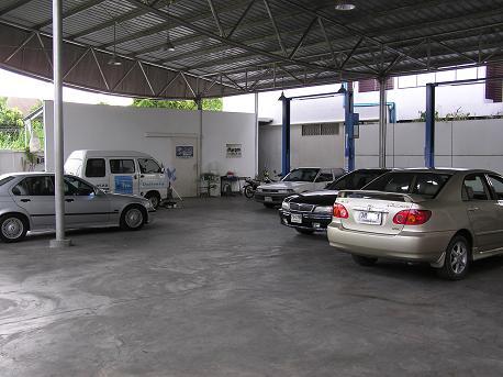

       อู่ที่ติดตั้งกว้างขวางและสะอาดดีครับ
 จาก Gentleman007
 ศุกร์, 15/12/2549
07:50
203.150.30.31

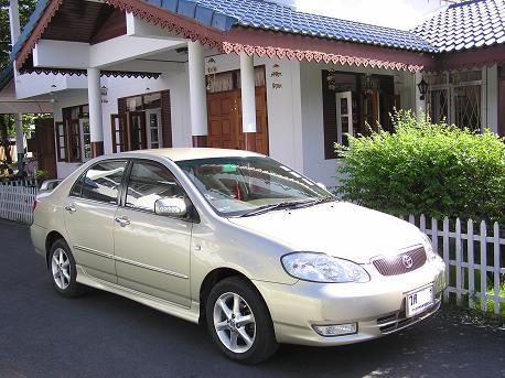

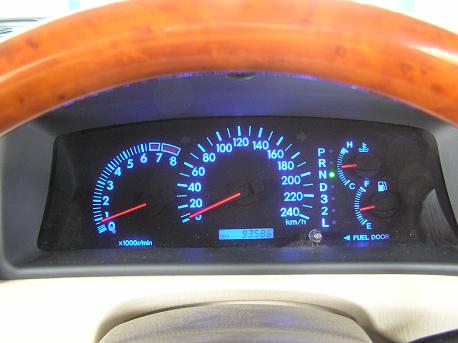

       รูปหน้าปัทม์เรือนไมล์ก่อนติดตั้ง (..วิ่งไปได้เฉียด 100,000 กม.แล้วครับ)
 จาก Gentleman007
 ศุกร์, 15/12/2549
07:52
203.150.30.31

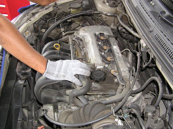

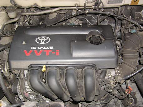

       สภาพห้องเครื่องก่อนติดตั้ง
 จาก Gentleman007
 ศุกร์, 15/12/2549
07:53
203.150.30.31

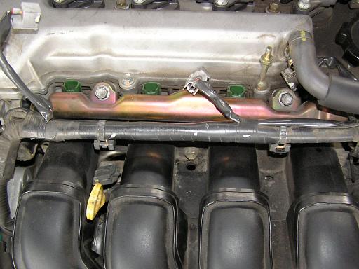

       ห้องเครื่องยนต์ (..แบบชัดๆครับ)

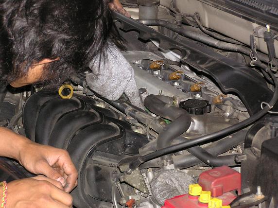

       เริ่มขบวนการโดยการถอดฝาครอบเครื่องครับ

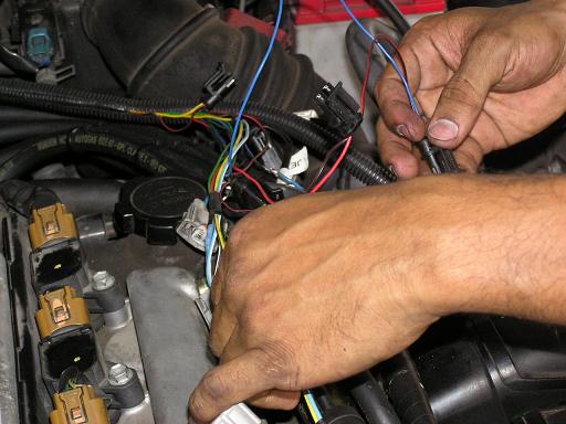

       เริ่มเกี่ยวกับระบบไฟครับ

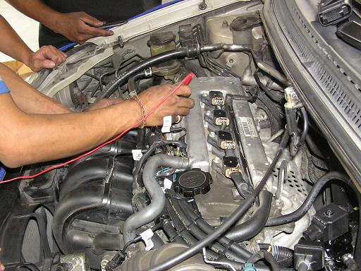

203.150.30.31
       เช็คระบบไฟ
 จาก Gentleman007
 ศุกร์, 15/12/2549
07:59
203.150.30.31
       wiring ระบบไฟ

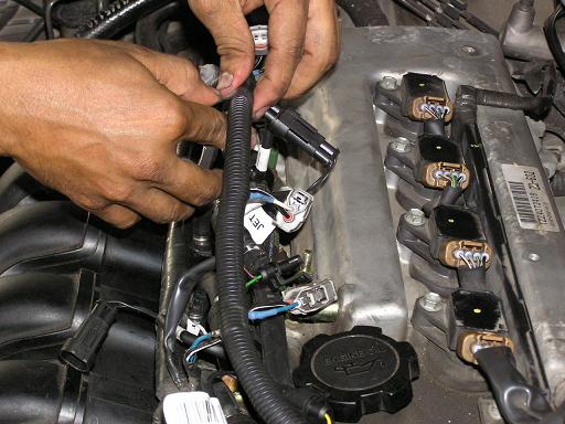

 จาก Gentleman007
 ศุกร์, 15/12/2549
07:59
203.150.30.31
       เช็คระบบไฟ
 จาก Gentleman007
 ศุกร์, 15/12/2549
07:59
203.150.30.31
       wiring ระบบไฟ

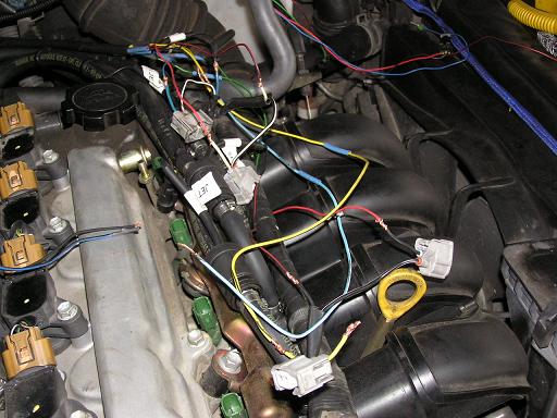

 จาก Gentleman007
 ศุกร์, 15/12/2549
08:00
203.150.30.31
       งานเก็บสายไฟครับ
 จาก Gentleman007
 ศุกร์, 15/12/2549
08:00
203.150.30.31
       งานเก็บสายไฟครับ
 จาก Gentleman007
 ศุกร์, 15/12/2549
08:01
203.150.30.31
       เก็บสายไฟให้เรียบร้อยที่สุด
 จาก Gentleman007
 ศุกร์, 15/12/2549
08:01
203.150.30.31

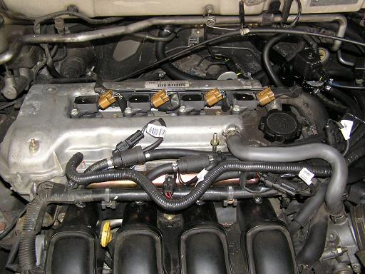

 จาก Gentleman007
 ศุกร์, 15/12/2549
08:03
203.150.30.31
       wiring,เก็บงานระบบไฟ
 จาก Gentleman007
 ศุกร์, 15/12/2549
08:03
203.150.30.31

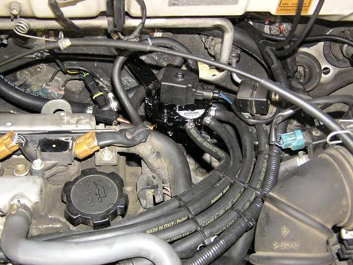

08:04
203.150.30.31
       ติดตั้งหัวฉีด AUTRONIC (..ผมให้พ่นสีดำครับ)
