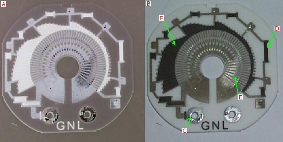

       ผมลองแกะ "ชุดความต้านทาน" ของ DYMCO ออกมาดู
จากรูปจะเป็น "ชุดตัวต้านทาน" ในส่วน [ A ] จะเป็นภาพแบบ Invert ส่วน [ B ] จะเป็นภาพปกติ
[ C ] = จุดต่อสัญญาณ OUT
[ D ] = ชุดตัวต้านทานในวงจร ต่อแบบ ขนาน
[ E ] = จุดสัมผัส ของ "ชุดหน้าสัมผัส" จะมี 2 จุดสำหรับแบบ ละเอียด และแบบ หยาบ
[ F ] = ชุดตัวต้านทานในวงจร ต่อแบบ อนุกรม ซึ่งค่า ความต้านทาน จะขึ้นอยู่กับ การเคลือบสาร
ความต้านทานลงบนแผ่นเซรามิก ในขั้นตอนการผลิต และวิธีการในการออกแบบของ
ผู้ผลิต...ซึ่งจะเห็นว่ามีการ ลงสาร ที่ความโค้งต่าง ๆ ไม่เท่ากัน เล็กบ้าง ใหญ่บ้าง
...ผมสรุปได้ว่า ตัว Sensor แต่ละตัวจะให้ค่าความต้านทานที่จุดสัมผัสเดียวกันไม่เท่ากัน
เนื่องจากข้อจำกัดของจำนวนจุดสัมผัส และ ค่าความต้านทานรวมเพียง 110 Ohm. ทำให้ความละ
เอียดในการวัดผล มันหยาบมาก ๆ และค่าที่ได้ยังไม่เป็นเชิงเส้นอีกต่างหาก และเป็นเรื่องยากที่จะให้
Gauge แต่ละอันให้ค่าที่ใกล้เคียงกันครับ
