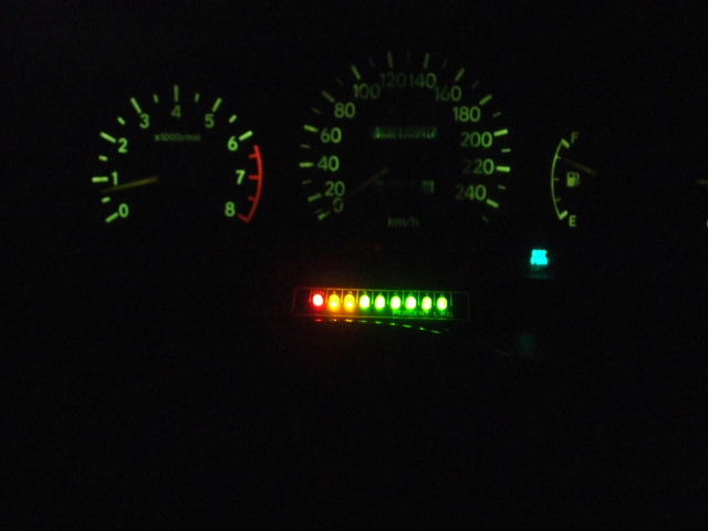

ถัง58ลิตร แก๊สเต็มถัง พอวิ่งได้50กิโล เกจจ์แก๊สไฟled ดับกี่ดวงครับ

       ตามหัวข้อเลยนะครับ ผมใช้ถังมัลติวาล์ว หม้อต้มโทมาเซ็ตโต
เติมแก๊สเต็มถัง วิ่ง50กิโล ไฟดับไป4ดวง ถ้าวิ่งประมาณ240กิโลไฟดับทุกดวง
แต่วิ่งจนแก๊สหมดถังได้407กิโล เพื่อนๆเป็นอย่างไรกันบ้างครับ ผมควรไปแก้ไขอย่างไรมั๊ยครับ

       อาจเป็นเพราะค่าความต้านทานที่เกจท์ตัวที่ติดกับถัง ไม่เหมาะสมหรือไม่เข้ากัน กับตัววัดแก๊ซled ครับ ถ้าตัววัดระดับแก๊ซled ปรับไว้สำหรับค่าความต้านทานแค่นี้ แต่เกจน์ที่ติดกับถัง ความต้านทานมากไปหรือน้อยไป ไฟของledก็จะเพี้ยนไปได้ครับ
คือความต้านทานของตัวเกจน์ที่ติดกับถังแก๊ซน่ะ มันอาจจะมากไปหรือน้อยไปสำหรับตัววัดระดับที่เป็นledน่ะครับ มันไม่เข้ากัน

       ของผมวิ่ง50โลยังไม่ดับครับ จะดับเมื่อ70โลขึ้นไป
ปัญหานี้เคยเจอคือมันไม่ตรงระหว่างเกย์แก็สที่อยู่ที่ถังกับเกย์LED
ก็อย่างที่ข้างบนบอกครับ ต้องหาเกย์ที่ค่าความต้านทานตรงกันถึงจะตรง หรือถ้าไม่ก็เปลี่ยนเกย์ที่อยู่ถังแก็สอันใหม่ เพื่อที่จะทำให้ตรงกับเกย์ของLEDครับ

       เคยเอามิเตอร์วัด ถ้าแก๊สหมด 0 โอห์ม ถ้าเต็มจะประมาณ 120 โอห์ม

       ของผม สวิตออโตเชน Inno ปรับได้ครับ ปรับให้ตรงกับเข็มที่ถัง
ตอนแรกก็ไม่ตรง เติมเต็มมันโชว์แค่70%

       คุณ ทัส ถังแก๊สที่ใช้ เป็นยี่ห้ออะไรหรือครับ แล้ว ตัวบอกระดับแก๊สที่เป็น led ครับ ไม่มียี่ห้อไหนที่ทำมาแล้วแม่นยำเที่ยงตรงหรอกครับ มันแสดงค่าประมาณ โดย คร่าวๆ เท่านั้นเอง บางยี่ห้อ ทำมาสามารถปรับค่าได้ช่วงเติมเต็มถัง แต่จะไปเสียค่าประมาณ ที่ ใกล้ๆ หมดถัง ดังนั้นเหมือนเป็นการที่ต้องใช้ความเคยชินครับ แต่ปัญหานี้ ผมเองได้ทำการทดลองว่าให้สามารถปรับได้ให้ตรงกับความเป็นจริงคือสามารถปรับได้ทั้ง ด้านบน หรือเต็ม และด้านล่าง หรือหมดถัง สามารถปรับได้ตั้งแต่ยังไม่ต้องเติมแก๊สเลยยังได้ครับ คือ 0% - 85% หรือจะไปดูที่เวปนี้ได้ครับ http://www.gasthai.com/boardgas/Question.asp?ID=A17287
