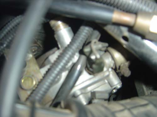

จากคำถามเก่าที่เคยถามไว้ว่า ทำไมสตาร์ทเครื่องยนต์ใหม่ๆ แล้วหม้อต้มมีหยดน้ำเกาะ ทำให้เวลาวิ่ง จะสะดุด วูบเป็นช่วง ๆ แล้วมีผู้แนะนำหลายท่าน
จาก Dej
พฤหัสบดีที่ , 14/12/2549
เวลา : 17:58
58.10.102.111
อ่านแล้ว = 851 ครั้ง
       ว่าระบบน้ำมีปัญหา ให้ไปไล่ลมหรือไล่น้ำตามกระทู้เก่านี่ครับ
http://www.gasthai.com/boardgas/Question.asp?ID=A20056
แต่ก็ไปให้ช่างแถวบริษัท ฯ ทำแล้ว ปรากฏว่า ไม่หายครับ ยังเป็นหยดน้ำเกาะอยู่ ลองจับดูหม้อต้มเย็นเจี๊ยบเลย ทำให้การวิ่งของรถ กระตุก ๆ สะดุด ๆ เป็นช่วง ๆ โดยเฉพาะเวลาจะเร่งแซง น่ากลัวจังเวลาจะแซง
ตกลงว่าจะแก้ไขยังไงต่อไปดี
หรือใครเป็นช่าง ที่แก้ไขได้จริง ช่วยบอกหน่อยนะ จะรีบไปในทันใด
ส่วนเรื่องของ การจูนแลมด้า คอนโทรล นั้น ตอนนี้ใช้ดีขึ้นแล้วครับ เพียงแต่ถ้าหม้อต้มยังไม่ร้อน มันก็จะมีอาการจะดับหรือวูบบ้าง ยังไงต้องขอขอบคุณ คุณ Mai Camry ที่ช่วยจูนตั้งค่าให้โดยไม่คิดอะไรเลยครับ คนยังงี้ ต้องขอยกย่องไว้ณ.ที่นี้เลยครับ

       หากมันเป็นตลอด ไม่ปกติแล้วครับ อาจจะเดินทางน้ำผิด
ตอนเช้ายังไงก็จะเย็น แต่ไม่ถึงกับเป็นน้ำแข็งนะครับ เมื่อเครื่องร้อน ก็ร้อนตามกันไป
แต่เครื่องร้อนแล้วหม้อไม่ร้อนนี่สิครับ ทางน้ำ่น่าจะมีปัญหานะครับ
ลองถ่ายรูปทางเดินของน้ำในรถท่าน มาให้เพื่อนๆ ดูสิครับ จะต้องมีคนแนะนำได้

       ผมใช้หม้อต้มของ Hana ครับ ตอนแรก ๆ ใช้มา 6 เดือนไม่เป็นครับ เพิ่งจะมาเป็น เพราะว่าสายท่อน้ำของหม้อน้ำหลุด ความร้อนขึ้นถึง Heat จนเครื่องเกือบดับ ก็เลยรอจนเย็น และเอาน้ำมาเติม และใส่ท่อหม้อน้ำ เข้าไปเหมือนเดิม หลังจากนั้น หม้อต้มก็มีหยดน้ำขึ้นตลอดเวลา ยกเว้นแต่จะขับไปนานกว่าครึ่งชั่วโมงถึงจะหายครับ
ลองไปให้เขาล้างหม้อน้ำ เติมน้ำยาและไล่ลมแล้วก็ยังเหมือนเดิมอยู่นะครับ โดยเฉพาะตอนแซงและเลี้ยวเร็ว ๆ เครื่องจะดับเลยนะ
