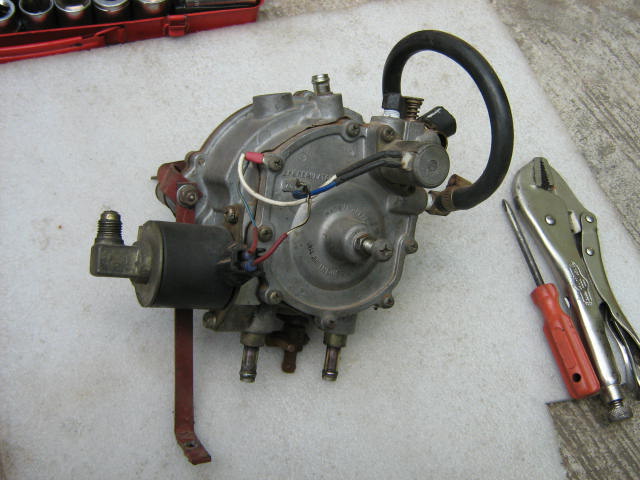

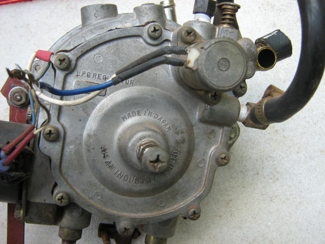

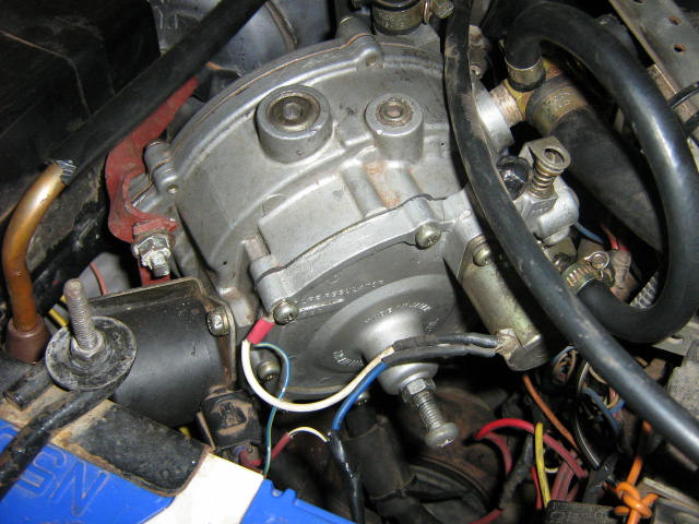

       เนื่องจาก กระทู้นี้ http://www.gasthai.com/boardgas/question.asp?id=A17023 เลยมาเป็นกระทู้นี้ครับ จากการใช้งานก่อนเปลี่ยนไดอะแฟรม เร่งเครืองนิด ๆ แล้ววูบวาบ เปลื่องแก๊ส เร่งไม่ค่อยออก เลยหาซื้อไดอะแฟรมได้จากเจ๊หลี ได้ในราคา 600 บาท รวมค่าจัดส่งแล้ว ผมซื้อมาเปลี่ยนหม้อลูกนี้เลยครับ

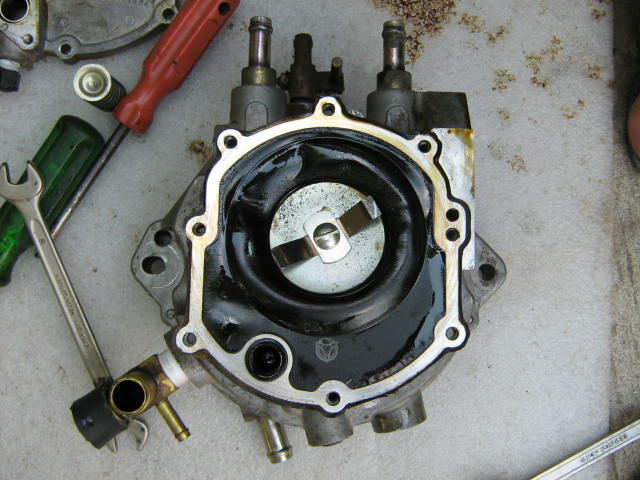

 จาก ซำเหมา
 พฤหัสบดี, 14/12/2549
13:13
61.7.162.189

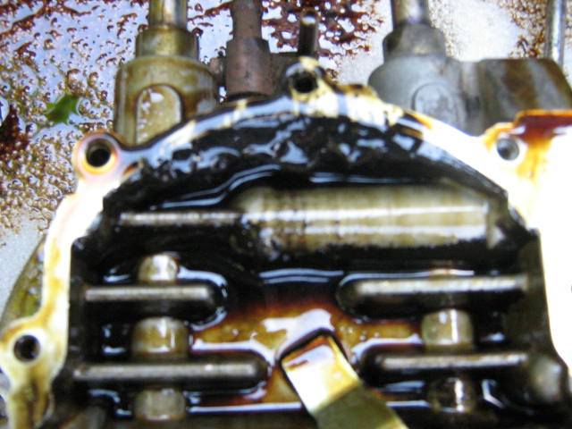

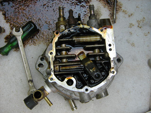

       เปิดมาสแตจแรกครับ ข้างแรงดันสูง ผ้าไดอะแฟรมแข็งมาก ๆ ครับ ไม่มีพริ้วไหวได้เลย

 จาก ซำเหมา
13:16
61.7.162.189
       ดึงผ้าไออะแฟรมออกมา ขี้แก๊สเต็มเลย ได้ประมาณเกือบแก้วน้ำได้มั่ง ปกติผมเป็นคนถ่ายขี้แก๊สบ่อยนะครับ แต่ที่ผมได้ไล่ดูแล้วที่ถ่ายขี้แก๊สจะเจาะรูทางด้านแรงดันต่ำครับ ด้านดูด ครับ

 จาก ซำเหมา
13:19
61.7.162.189
       ให้ดูไกล้ ๆ ครับ เหมือนเป็นโคลนติดเลยอ่ะ เยอะเหมือนกันนะ

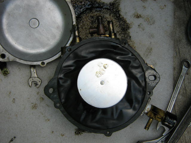

 จาก ซำเหมา
13:21
61.7.162.189

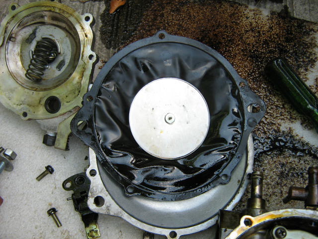

       ดูอีกด้านครับ ด้านแรงดันต่ำ หรือด้านดูด ไดอะแฟรมแข็งเหมือนกันครับ แต่ไม่ขาดนะ อาจจะเป็นเพราะเหตุนี้ครับที่รถไม่แรงเพราะเวลาดูดแล้วมันสวิงตัวน้อย

 จาก ซำเหมา
13:24
61.7.162.189
       เปิดไดอะแฟรมออกมาขาวจั๊ว สอาดเอื่ยม ต่างกันลิบลับกับฝั่งแรงดันสูง อาจจะเป็นอานิสง เพราะผมถ่ายขี้แก๊สบ่อย

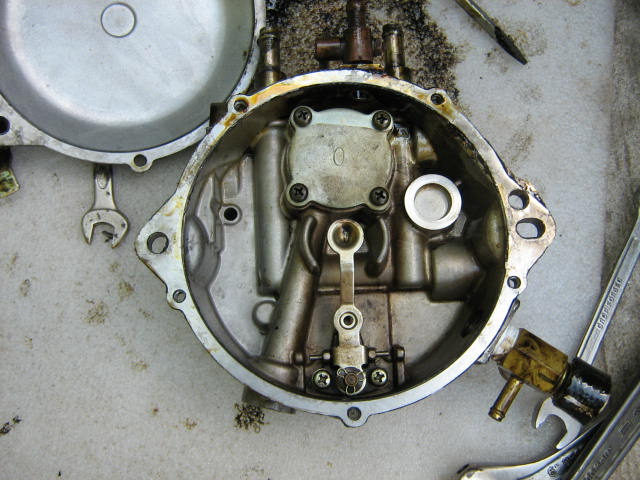

 จาก ซำเหมา
13:28
61.7.162.189

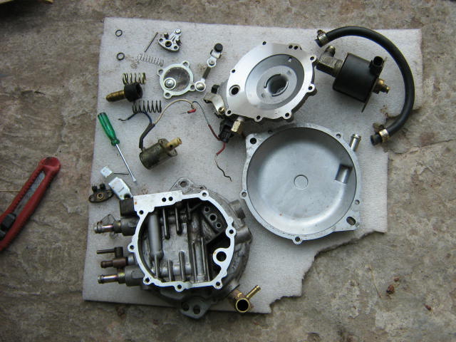

       แล้วส่วนอื่น ๆ ก็ถอด ๆ ออกมากองกันไว้ รอล้างต่อไป เค้ามีฉิงฉับวาวด้านแรงดันต่ำมาให้ด้วยแต่ไม่มีฝั่งแรงดันสูง เลยไม่ได้เปลี่ยนฝั่งแรงดันสูง สภาพก็ไม่ค่อยสู้ดีนัก แต่ก็ใช้ไปก่อนเพราะอยู่ต่างจังหวัดหาซื้อไม่ได้จะสั่งเจ๊หลีก็เกรงใจ ตัวเดียวเองตัวไม่กี่บาทมั่ง ที่ไม่ได้สั่งเพราะนึกว่าในซ่องชุดซ่อมคงจะมีหมด เพราะเจ๊แกบอกว่ามีฉิงฉับวาว และโอริงครบชุด

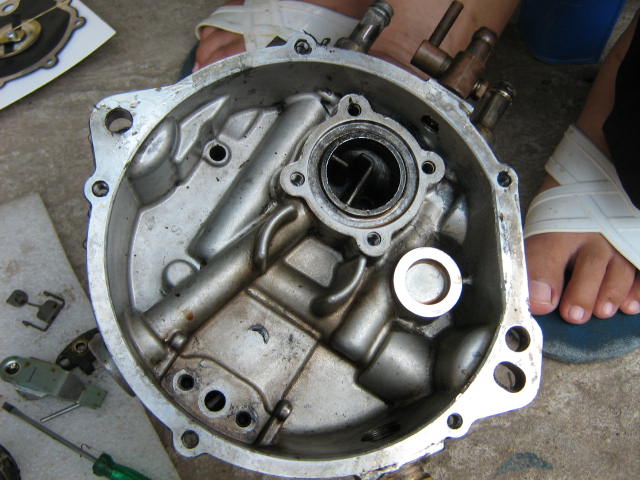

 จาก ซำเหมา
13:33
61.7.162.189
       เวลาผ่าเปลี่ยนอย่าลืมเปิดน๊อตสี่ตัวเปลี่ยนโอริงตัวนี้ด้วยครับ มันเป็นห้องให้แก๊สเข้าไปวนอยู่ในนั้นก่อนเข้าห้องแรงดันสูงครับ สงสัยจะเอาไว้อุ่นแก๊ส

 จาก ซำเหมา
13:35
61.7.162.189
       ตอนประกอบไม่ได้ ถ่ายให้ดูนะครับ ก็คล้าย ๆ กับตอนถอด อันนี้ประกอบเสร็จบานแฟร์ใหม่ใส่รถเรียบร้อยแล้วครับ
