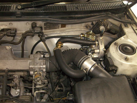

มิกซ์ แบบในรูปเรียกว่าอะไรหรอคับ

       ของผมใช้แบบครอบลิ้น แต่ในรูปตอนแรกผมนึกว่าใส่กลับด้าน ใครรู้ช่วยบอกผมที เวลาไปซือ้จะได้บอกถูก (ขอยืมรูปท่านเจ้าของรถหน่อยนะคับ)

       เวลาไปซือ้สั่งว่าอย่างไรคับ ขนาดด้วย ตอนนี้ใช้24 mm กับ 5A-FE ปลายไม่ได้เรือ่งเลยงับ

       มันเป็นMix อารายอ่างับ ถ้าจะย้ายแบบนี้ต้องซือ้อะไรเพิ่ม ผมมีท่อย่นอยู่แล้ว

       รถรุ่นอะไรครับบ้างรุ่นใส่แบบในรูปไม่ได้เพราะช่องไอดีไม่เหมือนกัน แต่ถ้ามีรูปร่างเหมือนรูปก็ใส่ได้ หาซื้อได้ตามร้านอุปกรณืแก๊สทั่วไปตัวคงไม่กี่ร้อย เป็นหัวFIX ทำจากอลูบิเนียม มีหลายขนาด เช่นPort 30 mm /Port 34 mm หลายขนาดต้องให้เหมาะสมต่อรุ่นรถ ผมเคยใช้ALTIS Port 30 เบาแล้วเมื่อเหยียบกะทันหันจะดับ เปลี่ยนเป็น Port 34 ปกติดี แต่Port ยิ่งโตยิ่งจูนปรับยาก ดังช่างที่ต้องการความเร็วในการติดตั้งจะใส่Port เล็กใว้ก่อน แล้วเจ้าของรถไปผจญชะตากรรมเอาเอง

       รถtoyota โคโรล่า ปี96คับ เครือ่ง1500

       ใช้มิกตัวเดิมนะแหละครับ ถอดออกจากปากท่อไอดี แล้วเอาไปโรงกลึง ให้เค้ากลึงด้านที่เสียบท่ออากาศให้เหลือ 62 มม. เพื่อจะได้ใส่เข้ากับปากหม้อกรองอากาศ..(เหมือนในรูป) แล้วอีกด้านหนึ่งก็ให้เค้าต่อปากให้ยาวออกมา ขนาดเท่ากับความโตรูในของมิก(บริเวณที่ใช้ครอบปากท่อไอดี ตอนก่อนย้าย)..เสร็จแล้วก็ใช้สวมท่อย่นแล้วรัดให้แน่นทั้งสองฝั่ง (ด้านท่อย่น และด้านกรองอากาศ)..หลังจากนั้นจูนใหม่ แล้วไปวิ่งดู จะพบกับความรู้สึกใหม่ๆ ที่ไม่เคยเป็นมาก่อน..

       ครับน้าเหลิมบอกไปแล้ววิธีย้ายมิกและการดัดแปลงต่าง ๆ จากของเดิม แต่ถ้าไม่ทำแบบนี้ ก็มีการใช้มิกชนิดฝัง มาใส่ในท่ออากาศบริเวณหลังกรองอากาศเลย โดยใช้ท่อเก่ามาเจาะรูให้ท่อแก๊สที่มิกทะลุออกมานอกท่อสำหรับต่อสายแก๊ส ส่วนตัวมิกก็ยัดในท่อ สำหรับขนาดมิกนั้นสำหรับรถคุณก็น่าจะเป็นขนาด 62 มม.จะใส่ท่อได้พอดี แล้วยาด้วยซิลิโคน ตรงขอบมิกกับท่อไม่ให้รั่ว แล้วก็ใส่ท่อกลับที่เดิม ปรับจูนแก๊สก็จะใช้ได้ครับ หรือ ลองดูในกระดานซื้อขาย คุณติ่งแคมรี่ ได้ทำท่อพร้อมฝังมิกแล้วมาจำหน่าย ราคาไม่แพง สำหรับผมนั้นใช้วิธีซื้อมิกมาแล้ซซื้อท่ออากาศ เป็นยางย่นแบบรูบมาฝังเอง ค่าใช้จ่ายของไม่เกิน 400 บาท ค่ามิก 250 ท่อยางอากาศ ขนาด 2นิ้วครื่ง ยาวประมาณ 15 นิ้วราคา 150 บาท แล้วปรับจูนก็ใช้ได้ดีกว่าเดิม อ้อมิกฝังนี้ก็มีทั้งแบบธรรมดา หรือแบบรูเตาแก๊ส เลือกเอาเองนะครับ อากาศที่ได้คือรอบนิ่งปลายไหลดีครับ
