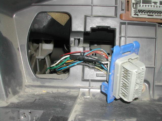

       รบกวนถามผู้รู้ครับ คือว่าผมไปซื้อ AUTO SWITCH ยี่ห้อ AUTRONIC มาติดตั้งแทนสวิตช์สามทางตัวเดิมที่อู่ติดตั้งมาให้ ผมอ่านคู่มือ wiring diagram ที่ให้มาแล้ว มีสายหนึ่งที่จะต้องไปต่อเข้าสัญญาณวัดรอบหรือต่อกับคอล์ยที่ขั้วลบ ไม่ทราบว่าสายสัญญาณทั้งสองจุดนี้อยู่ตรงไหนบ้างครับ

       สัญญาณวัดรอบก็ได้มาจากคอล์ยครับ คอล์ยอยู่ที่ห้องเครื่องครับจะอยู่บนเครื่องมีคอล์ย 2 ตัวครับ ต้องลองต่อที่ขั้วดูครับว่าเป็นเส้นไหน แต่ของผมใช้วิธีถอดหน้าปัดแล้วก็พ่วงสาย auto ที่สายวัดรอบครับ

       เส้นสีขาวครับ
