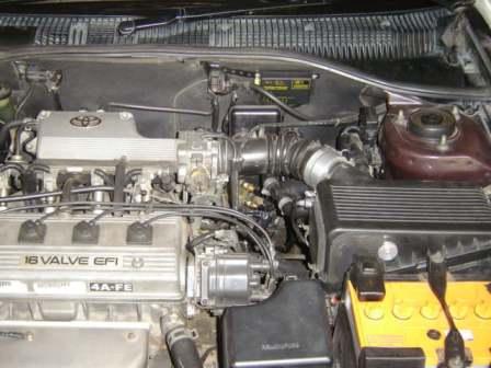

 จาก เบศ
 พฤหัสบดี, 14/12/2549
09:29
125.25.53.136
       FIX ก็น่าจะพอครับ ถ้าให้ผมแนะนำผมก็ติดแบบนี้ ตอนแรกคิดว่าจะติดหัวฉีด พอไปดูร้านต่างๆแล้วเลยเปลี่ยนความคิด ดูรถที่ร้านติดเป็นตัวอย่างลองรถเค้าดู บอกว่าต้องติดให้ดีแบบนี้นะถึงจะติด ก็ไม่ผิดหวังครับ ตก 10-11 กม./ลิตร กะรถ 4afe 1600 วิ่งมาแล้ว 23x,xxx อายุ 13 ปี นับว่าใช้ได้ครับ หัวฉีดเรื่องความประหยัดต่างกันแค่เศษสตางค์ครับ ขึ้นกับการขับขี่ของเรามากกว่าครับ ลองหาร้านดีๆ แล้วกัน เดี๋ยวนี้ซนซื้อแลมด้ามาติดเอง ประหยัดขึ้นนะครับ 12-14 กม./ลิตร ถ้าขับ 90-100-120 ในช่วงนี้
