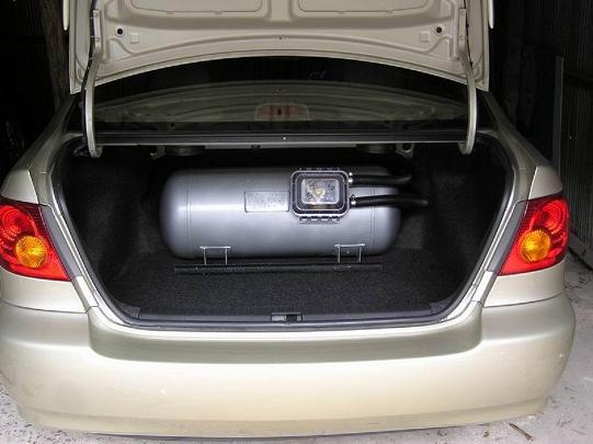

       ผมไปติดแก๊สมาครับ แต่ที่เห็นไม่เรียบร้อยคือ พรมท้ายรถกลับเข้ารูปเหมือนเดิมไม่ได้
คือที่อู่ติดตั้งวางถังลงไปทำให้ใส่พรมได้เพียงแค่ครึ่งเดียว อีกครึ่งหนึ่งก็ติดช่วงขาที่วางถัง
ไอ้ที่เหมือนใยมะพร้าวที่รองอยู่ข้างล่างพรมก็โดนตัดออกไป ตัดออกไปตามพื้นที่ถังแก๊สเลย

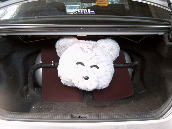

       ก็เอาส่วนเกินนั้น คลุมถังได้นี่ครับ เอาตีนตุ๊กแกติด ทำให้ดึงออกได้ วันหลังจะถ่ายรูปให้ดู เอาไหม๊

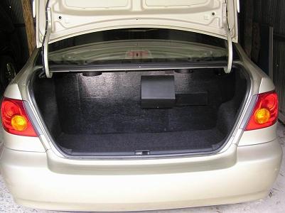

       รถรุ่นไหนครับ มีใยมะพร้าวด้วย หรือแค่เหมือน เป็นใยสังเคราะห์หรือเปล่า ของผมให้เค้าติดตั้งทับไปเลย แต่สามรถเอายางอะไหล่ออกได้สะบายนะครับ เวลาทำความสะอาดก็ใช้ครื่องดูดฝุ่นเอา แล้วซื้อพรมห่อตู้ลำโพงสีเดียวกับพรมรถ จ้างช่างตัดเย็บตัดเข้ารูปสวมพอดี ไม่น่าเกลียดเลยครับ ลองทำดูนะครับ เปิดโชว์ได้สะบาย

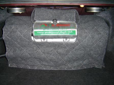

       อีกครับเมื่อคลุม สามารถเปิดดูเกจ์แก็ส เปิดปิดวาวล์ได้

       เมื่อปิดผ้าคลุม ออกแบบเองให้ช่างร้านเย็บหุ้มเบาะตัดเย็บให้ครับ ผ้า 120 บาท ค่าช่าง 200 บาท ก็ดูดีในความรู้สึกผม ตอนติดตั้งบอกช่างวางทับพรมไปเลย เพราะคิดว่าดีกว่าตัดพรมทิ้งครับ

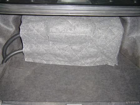

       ของเราไปทำแผ่นปิดยางอะไหล่ใหม่ใช้กระดานหนาๆเจาะช่องให้ตรงขาถังแก๊ซแล้วก็ปูสักกะหลาดแล้วค่อยเอาพรมเดิมปูทับลงไปตัดให้ตรงขาถังและตรงสายท่อแก๊ซก็เนียนดี...ไม่ต้องคลุมถังให้รก....เดี๋ยวคราวหน้าจะเอารูปลงให้ดู

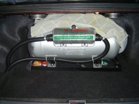

       ตอนที่ติดตั้งถังผมให้ช่างกรีดพรมให้เป็นรูแค่boltร้อยผ่านเท่านั้น จากนั้นก็วางถังทับไปเลยครับซึ่งดูแล้วก็ไม่น่าเกลียดครับ

       หลังจากนั้นผมก็ทำแผ่นปิดซ่ะ! ..แทบมองไม่ออกเลยว่าเรามีถังแก๊สซ่อนอยู่
