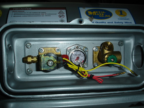

       ของผมถังซุปเปอร์ของเมทัลเมท ระบบหัวฉีด Autroni เข็มเกย์ที่ถัง มันลงมาจนสุดแล้ว แต่ยังวิ่งได้อีก มันปกติหรือเปล่าครับ
