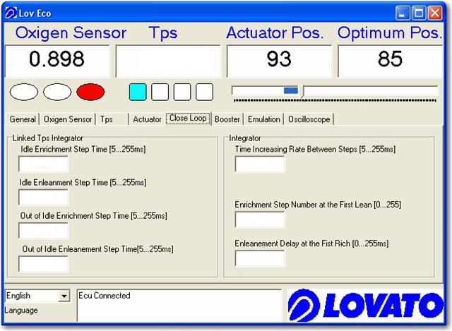

หน้านี้ตั้งค่ายังไงครับมือใหม่หัดจูน

       เครื่องคาบูครับ

       ผมจะบอกว่า อย่าไปแตะมันดีกว่าครับ มันเป็นการตั้งค่าความเร็วของมอเตอร์ ว่าให้หมุนช้า เร็ว หรือ ค้าง ณ ตำแหน่ง ต่างๆ นานแค่ไหน การแต่งหน้านี้จะมีผลกับ กราฟ ของ O2 ครับ เล่นอยู่พักใหญ่เหมือนกัน
จะให้ประหยัด ต้องทำหัวกราฟให้แหลมครับ (แต่ ตัว Stepping ควรจะอยู่ใกล้มิกเซอร์มากที่สุดคับ ไม่งั้นมันจะ เป็น หัวโค้งๆปรับยาก) และทำก้นกราฟ ไม่ให้แหลม (เจอหนาปุ๊บปรับบางทันที แต่พอบาง ให้รอสักนิดแล้วค่อยขึ้นหนา ) แต่ทำแบบนี้วิ่งไม่ออกนะครับ
จะให้แรง ตอ้ง ทำ หัวของกราฟให้ยาว ไม่แหลม และ ก้นกราฟให้แหลม (พอเจอหนาให้ค้างนานหน่อย พอ เจอบาง ให้ปรับหนาทันที) แบบนี้ก็จะกินกว่าปรกติ
และอาจจะเจอกรณี รอบเดินเบาไม่นิ่งได้สำหรับเครื่องคาบูเพราะ กล่องมันคุมตั้งแต่รอบเดินเบาเลย จากการสรุปของผมนะ ค่าเดิมๆมันอ่ะ ดีสุดแล้ว แบบว่า ทำไปทำมา แต่งไปแต่งมา วิ่งไม่ไป แถมจำค่าเดิมไม่ได้อีก ก็ RESET อย่างเดียวเลยครับ

       สังเกตุสิครัีบ มีคำว่า "Linked Tps Integrator"
แปลว่าหากรถคาร์บู ที่ไม่มี TPS หน้านี้ก็จบ ทำไปไม่ได้อะไร
เพราะไม่รู้ว่า Idle ตอนไหน รถคาร์บูติดแลมด้า มอเตอร์จะขึ้นๆๆๆ ลงๆๆๆๆ
อย่างนี้ ตาม O2 อย่างเดียวครับ ปรับให้ชอบใจยากครับ ต้องทดลองอย่างอื่น
เพิ่มเติม ตามชอบ
แต่หากมี TPS ค่า Max Open - Close ก็ตั้งมาให้เลือกแล้ว หน้านี้ก็จะช่วยปรับละเอียด
และเวลาในการตัดสินใจ ช่วยทำให้ รอบเครื่องดูเหมือนไม่ ขึ้นๆๆๆ ลงๆๆๆๆ งัยครับ
บางท่านไม่ชอบ เพราะมันขึ้น ลง อย่างนี้ละัครับ ผมก็ไม่ชอบ
พยายามต่อไปครับ ทดลองดูได้

       ลองเล่นเองตามนี้นะครับ
สังเกตุดูว่าค่าจะอยู่ในช่วง 5 - 255
ฉะนั้น ลองใส่ดูทีละค่า ทีละช่องแล้วดูความเปลี่ยนแปลงของกราฟ
เช่น ใส่ 5 แล้วดูความเปลี่ยนแปลง
ใส่ 255 แล้วดูความเปลี่ยนแปลง
เมื่อรู้ค่าต่างๆแล้ว ก็จัดการออกแบบลักษณะกราฟตามที่ต้องการได้เลยคับผม

       I haven't try on the program yet, so my comment is based on my understanding.
First, u must understand the system. There are 2 signals to control the motor: O2 and TPS. TPS is instataneous signal before engine responses while O2 is a result of engine burn-out.
These 2 signals is for making decision of motor position but there are time lag (that's why it's called close loop or feed back).
The purpose of this page setting is for car that have different time lag between the 2 signals which varied among cars because different installations.
Example: When u stop on signal your engine is idle the O2 says lean the TPS is closed, the 2 signals correspond each other. Then at green light u rushed off with lots of throttle TPS says open O2 is lean so open motor fast. After a few seconds (depends on different cars) TPS still says open but O2 says rich .. close motor ... motor begin to close to make it green. Then in a sudden u have to stop u lift off your foot TPS which say close but O2 just become green it says opennnn.... now they are contradicted, motor.. listen to which. If time lag is set then the program will know who to listen to.
The setting purpose is to reduce confusion of controlling, thus reduce the swinging amplitude so u can run your car as u want. The setting depends on the installation of each components and also the way u drive.
Any comments on my understanding will be much appreciated
