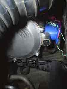

       เมื่ออาทิตย์ที่แล้วรถผมสตรร์ทน้ำมันยาก พอดีได้อ่านกระทู้ http://www.gasthai.com/boardgas/Question.asp?ID=A14116 ก็ทดลองปิดวาวล์ถังแก๊สแล้วติดเครื่องจนแก๊สหมดหม้อต้มเครื่องดับ จากนั้นจอดไว้จนเช้าก็สตาร์ทติดปกติ และใช้น้ำมันปกติ
เอาไปให้ทางร้านดู และเล่าอาการและวิธีทดสอบให้ช่างเขาฟัง เขาบอกว่าเหตุที่แก๊สรั่วเข้าท่อไอดีเพราะว่าขันน็อตตัวสีดำเข้ามากเกินไป จนไปโดนผ้าหม้อต้ม (หม้อต้ม voltran) ช่างเขาก็จูนใหม่ อาการแก๊สรั่วก็หาย และทางร้านได้ย้ายมิกซ์ให้ด้วย ตอนนี้ขับได้ปกติดีมากรอบก็นิ่งดี ไม่ว่าจะเป็นแก๊ส และน้ำมัน
ต้องขอบคุณกระทู้ http://www.gasthai.com/boardgas/Question.asp?ID=A14116 ได้ประโยชน์มากจริง ๆ

       ผมชอบอ่านกระทู้ในเว็ปแก๊สไทย ได้ประโยชน์ดี ตอนที่สตาร์ทรถไม่ค่อยติดตอนแรก ช่างหลายคนบอกว่าเกิดจากการติดตั้งแก๊สแล้วทำให้ติ๊กน้ำมันเสื่อมเลยสตาร์ทไม่ติด แต่พอได้อ่านกระทู้ในแก๊สไทยแล้วทดลองทำดูก็ช่วยแก้ปัญหาได้ ไม่อย่างนั้นโดนเปลี่ยนติ๊กน้ำมันแน่เลย
สำหรับการย้ายมิกซ์ ช่างเขาฝังไว้ในท่อยาง โดยการเอามิกซ์ไปกลึงแล้วถอยออกจากปีกผีเสื้อประมาณ 2 นิ้ว อาการเครื่องดับก็หายไป
