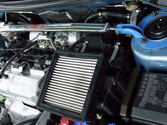

 จาก GOLFNX
 อังคาร, 12/12/2549
09:50
203.188.36.5
       ส่งให้คุณ Tonyyama
 จาก GOLFNX
 อังคาร, 12/12/2549
09:50
203.188.36.5
       ส่งให้คุณ Tonyyama

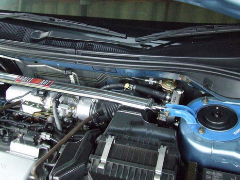

 จาก GOLFNX
 อังคาร, 12/12/2549
09:59
203.188.36.5
       ส่งให้เพื่อนและคุณ Tonyyama อีกรูปครับ
