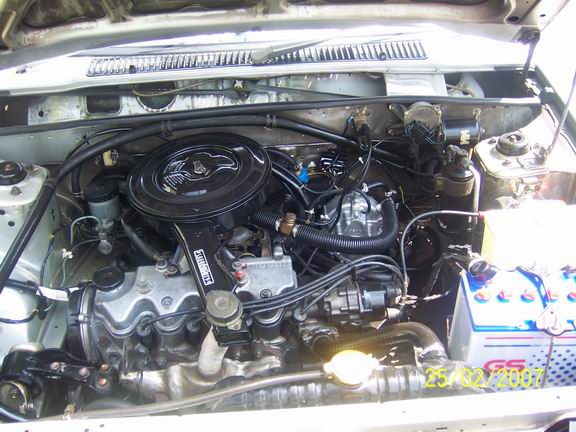

คนปากช่อง ท้ายไม่ห้อย รถคันนี้ติดแก๊ซที่ Gas in car ใช่ไหมครับ และย้ายมาทำงานที่ กทม ประมาณปีกว่าแล้วใช่ไหมครับ คนเดียวกันหรือเปล่าไม่แน่ใจ ไม่เจอนานแล้วครับ คิดว่าน่าจะใช่ คุณDuke B14 ATE 17 ,เก่ง 6.5 (TAC#51) ,แงซาย:TAC 35 เข้ามาทักทายยิ่งแน่ใจ รถแก๊ซไม่มีปัญหาใช้ดีอยู่หรือเปล่าครับ ติดแลมด้าแล้วยัง
วันนี้นำรถไปล้างห้องเครื่องมา1 ปี ล้าง1ครั้ง อยากลองดูว่าถ้าไม่ปรับเป็นน้ำมันก่อนแล้วจะสตาร์ทรถติดไหม ผลไม่ติดครับ เป่าลมแห้งทั่วแล้วก็ยังไม่ติด ต้องเปลี่ยนเป็นน้ำมัน แล้วสตาร์ท ถึงจะติด

รถผมล้างอัดฉีด ปั๊มเซลแถวบ้านครับใกล้ๆ สันติอโศก ค่าล้าง 150 บาท ล้างห้องเครื่องอย่างเดียว 80 บาท
