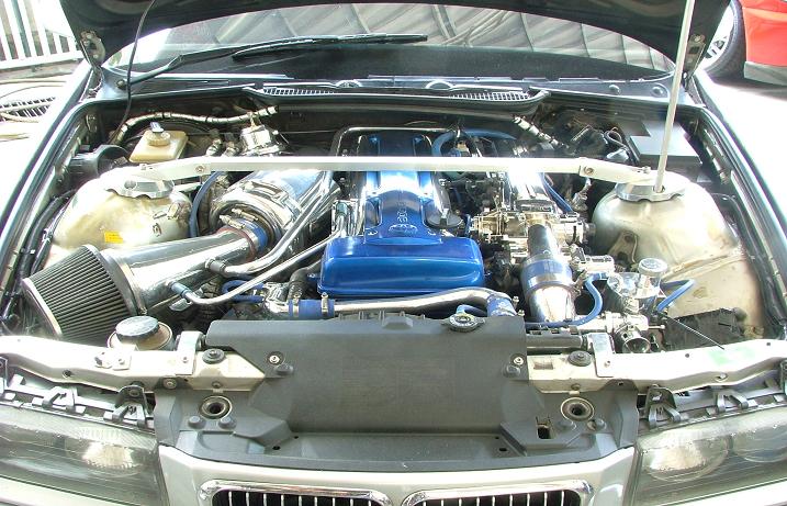

       ทุกท่านที่อ่านหรื่อมีประสปการณ์ ช่วยแนะนำด้วยนะครับ BMW E36. M43 318i. ถ้าเกิดอยากจะวางเครื่องใหม่ ควรเป็นเครื่องรุ่นไหนดีครับ หลังวางแล้วปัญหาตามมา ค่าใช้จ่าย และของจุก ๆ จิก ๆ มีอะไรบ้าง ขอขอบคุณไว้ล่วงหน้านะครับ ขอบคุณมากครับ

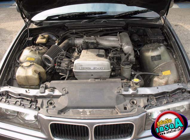

       ตอบช้าไปหน่อยไม่เป็นไรนะ ผม ใช้ E30 อยู่วาง j1 ไม่โบ ฝาดำ 2500 cc มาเครื่องดีไม่มีปัญหา ความร้อนไม่ขึ้นขับดีทุกอย่าง แต่ทางที่ดีควรติดแก๊สด้วย จะประหยัดได้มากเลยที่เดียว ดีมากเลยครับแนะนำ พอวางเสร็จก็ไปแจ้งที่กรมขนส่ง จะออกทะเบียนไปให้ใหม่ ของผมจาก ก -XXXX เป็น กก - XXXX เสียประมาณพันกว่าบาท แนะนำคือ หาช่างที่วางดี ๆ ส่วนปัญหาจุกจิงของผมไม่มีนะครับ มีก็แต่เรื่อง เมื่อเราเปิดแอร์ทำให้รถมีเสียงดังมากเพราะว่าพัดลมมันไปตีกับข้างฝาพอดี ทำให้เสียงดัง แต่ก็ไม่เป็นผลไรมาก

1JZGTE ไม่ต้องเปลี่ยนเฟืองท้าย มันได้รอบพอดี

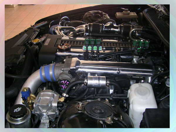

       ของผมใช้เครื่อง 1 G 6 สูบ2000 CC หัวฉีดไม่โบ ออโต ไม่ต้องเปลี่ยนเฟืองท้ายเคยทำความเร็วได้สุดๆ 180 (ไมล์แก่ เพราะใส่แม็กซ์ 16 เคยเทียบกับ ISUZU DMAX ห่างกันเกือบ 20) แต่ตอนนี้ไม่กล้าแล้วกลัวเบรคไม่อยู่
เครื่องรุ่นนี้ไม่จุกจิก สำคัญคือท่อสายแวคคั่มต่างๆต้องต่อให้ครบห้ามอุด ตอนนี้ผมใช้มา 8 ปีแล้วครับไม่ได้วางเองซื้อต่อเขามาอีกทีเจ้าของเดิมเขาวางไว้แล้ววิ่งแทบทุกวัน บางพลี-พระราม6 วันละ 90 กม.ที่สำคัญวางเครื่องรุ่นนี้พอดีเป๊ะไม่แน่น ยังมีที่ว่างอยู่บ้าง ก่อนติดแก๊สน้ำมันเฉลี่ยเกือบ 8000 บาท ตอนนี้เหลือ 5000 ครับ

       318i วาง 1J-2J Turbo เพียบ ใน Society.com
เปลี่ยน สปิงค์ + โชค์ จานดิส เรื่อนไมค์ ของ 6 สูบ 325 มาใส่ วางได้สบายแล้ว

       1Jzge ถ้าไม่อยกจุกจิก ตัว GTE จะปัญหาเยอะหน่อยนะครับเพราะเครื่องอายุเยอะกว่า E36 ถ้าลงคงไม่ต้องเปลี่ยนเฟืองท้าย ถ้าทดใกล้เคียง 4.1 ก็ไปได้สบาย ๆ ครับ ส่วนค่าเครื่อง 1J ฝาดำ205ม้าอยู่ที่ 24000 - 28000 แล้วแต่สภาพ ค่าแรงลงเครื่อง + ค่าวายริ่ง + ค่าทำท่อแอร์ + ท่อไอเสียไม่เกิน 15000 + - 3000 แน่นอนครับ
