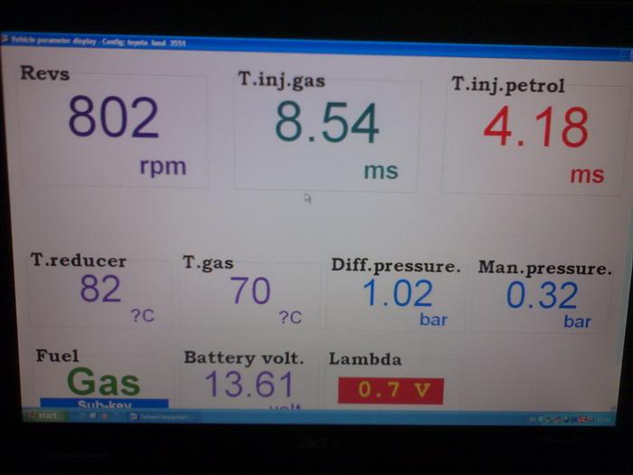

       มีใครใช้หัวฉีด O.M.V.L. ของ อิตาลี มั่งครับขอคำแน่ะนำหน่อย ผมติด VIGO 2.7 vvti วิ่งความเร็วเฉลี่ย 120 กม/ชม กินแก๊ส 5.6 กม/ลิตร หรือ ประมาณ 2 บาท
ดูจากตอนจูนจะเห็นว่า เวลาของการฉีดแก๊ส 2 เท่า ของน้ำมัน ทำยังไงถึงจะทำไห้เวลาฉีดเท่ากันครับ หรือไครมีข้อแน่ะนำบ้างครับ และจะติดต่อตัวแทนจำหน่ายในประเทศไทย ใครมีเบอร์โทรมั่งครับ. ขอความอนุเคราะห์หน่อยครับ

 จาก rsi
 อังคาร, 12/12/2549
21:26
58.9.45.153
       flow rate(ความสามารถในการจ่ายแก๊ส)ของหัวฉีดไม่พอจ่ายครับ ให้ดูที่หัวฉีดว่าใช้เบอร์อะไรครับ ถ้าใช้เบอร์ใหญ่สุดแล้วยังไม่พอก็ต้องหาหัวฉีดที่มีflow rateมากกว่ามาแทนครับ

 จาก Sor
 พุธ, 13/12/2549
14:34
58.10.77.123
       ติดมาจากไหนครับ ผมบอกแนวที่ผมติดตั้งในรถลูกค้าให้ล่ะกัน ถ้าดูตามอาการที่ว่ามาเข้าใจว่ารถจะวิ่งไม่ค่อยออกในรอบปลายด้วย
1. ดูค่าแรงดันของหม้อต้มขณะเดินเบาและปิดแอร์ ในระบบ OMVL ชุด 4 สูบจะให้แรงดันได้แค่ 1 bar ซึ่งมันไม่พอที่จะใช้งานได้ในเครื่อง 2.7 วิธีเพิ่มแรงดันให้ใช้แหวนอีแปะขนาด M 14 แบบแหวนชุบรองเข้าไปในห้องแรก จะเห็นสปริงตัวใหญ่อยู่ 1 ตัว ให้รองแหวนไว้บนสปริงตามค่าที่อ่านได้ดังนี้ครับ
- ถ้าตอนเดินเบาค่าแรงดัน 0.75 - 0.90 bar ให้รองแหวน 2 แผ่น จะได้แรงดันระดับ 1.3 - 1.4 bar
- ถ้าตอนเดินเบาค่าแรงดัน 0.90 - 1.01 bar ให้รองแหวน M - 14แผ่นเดียว อีกแผ่นให้ใช้แหวน M 10 จะได้แรงดัน 1.2 - 1.3 bar
2. หลังจากทำจากข้อ 1 แล้ว ให้ทำการถอด Tip Nozzel ออกมาแล้วใช้สว่านขนาด 1 หุนเจาะเพิ่มขนาดครับ
3. ถ้าทำตามขั้นตอนที่ว่าถูกต้องแล้วทำการ Calibration ค่าการฉีดของแก๊สจะสูงกว่าของน้ำมันประมาณ 1 ms. ครับ

 จาก Sor
 พุธ, 13/12/2549
14:39
58.10.77.123
       เกือบลืม หลังจากที่ได้ค่าแรงดันหม้อต้มเพิ่มขึ้นมาแล้ว ต้องทำการเซทค่าในหน้า Config. ที่ Type of Redu. ต้องเลือกเป็น MP ด้วยเพื่อลดค่าของ MAP ครับ

 จาก New year
 พฤหัสบดี, 14/12/2549
03:40
125.24.191.31
       ขอบคุณ คุณ Sor มากครับ
ขั้นตอนที่ 1 และ 2 ทำแล้วครับ แรงดันรอบเดินเบาอยู่ที่ ประมาณ 1.2 bar แต่หลังจากทำข้อ 2 แล้ว ค่าการฉีดของแก๊สลดลงครับแต่ยังสูงกว่าน้ำมันประมาณ 2 ms , ส่วนตอนจะ calibrateให้เวลาลดลงอีกทำยังไงครับ รบกวนคุณ Sor ช่วยตอบผมอีกครั้งครับ

 จาก Sor
10:36
58.10.77.211
       คุณเม้งลองขันเข็มขัดรัดท่อน้ำเข้าไปก่อนครับ ส่วนใหญ่มันจะหลวม
ส่วนของคุณ New year แนะนำว่าควรจะเพิ่มแหวนเข้าไปอีกครับผมไม่แน่ใจว่าแหวนที่ใช้หนาเท่าของผมหรือไม่ แต่ถ้าเป็นเครื่องตัวนี้แรงดันต้องได้ระดับ 1.3 bar ขึ้นไปถึงจะดีครับ ตามปกติค่าการฉีดต้องไม่ห่างเกิน 2 ms (ขระปิดแอร์เดินเบา) ถ้าต้องการลดค่าการฉีดลงอีกต้องเพิ่มแรงดันให้ได้ครับ

 จาก กำพล
16:26
222.123.25.204
       เรียนถามคุณsorครับ เท่าที่ผมสรุปเอาเองแบบมั่วๆแบบคิดเอาเองนะครับ
1 ถ้า T.gas สูงกว่าT.patrol ในกรณีที่calibrate ดีแล้ว สาเหตุอาจเกิดจาก หัวฉีดแก๊สเล็กเกินไป
เลยต้องฉีดนานเพื่อชดเชยให้เท่ากับน้ำมัน เราสามารถเชยได้บ้างโดยการเพิ่มแรงดันเข้าไป เวลาการฉีดแก๊สก็จะลดลง ใชไหมครับ
2 เราสามารถ เพิ่มแรงดันได้สูงสุดเท่าไรเพิ่อชดเชยเวลาT.gas ให้ลดลงกว่าเดิมจากเดิม1.0บาร์(รถผมVX80 4500cc ช่วยตอบด้วยนะครับปัจจุบันลองปรับไว้ที่1.2บาร์) แล้วจะมีผลต่ออัตราสิ้นเปลือง อย่างไรบ้าง
