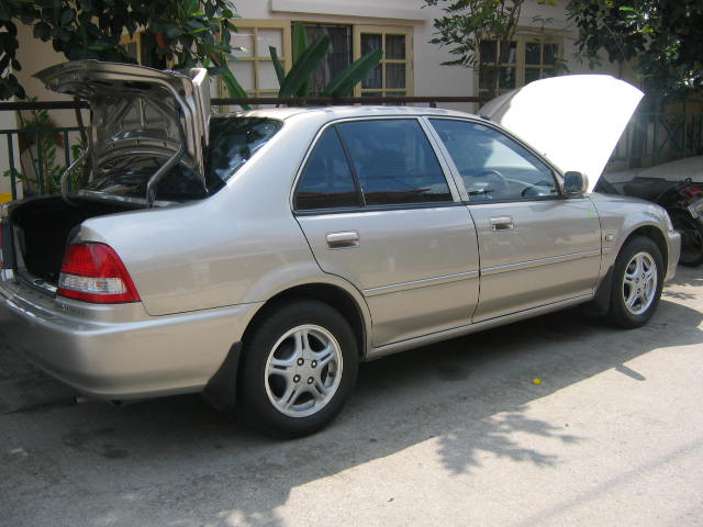

       ไม่เป็นความจริง ไม่เชื่อคุณอย่าโทษแก็สสิ คุณไม่ดูแลรถเท่าที่ควร จึงโทษแก็สคิดผิด ผมใช้ HONDA CITY ๑๕๐๐ ฃีชี มา เกือบ ๓ ปีแล้ว วิ่งทางไกล ๑๒๐ - ๑๔๐ ตลอดเวลา แต่ผมจอดจะต้องเดินเบาน้ำมัน แม้กินข้าว๒๐ นาที่ ถึงที่หมาย จะใช้น้ำมันปนะมาณ ๕ - ๑๐ กม ผมเช่นนี้มาตลอด เกือบ ๓ ปี ผมใช้เพื่อนที่เป็นช่าง เปิดเครื่องดู และตั้งวาล์ ทุกอย่างเป็นปกติ เรื่องจริง และคุณไปโทษแก็ส ไม่จริงเลย ผมต้องการให้ท่านอืนรู้ด้วย ว่าวิ่งแก็สแล้วจะดูแลหน่อย ส่วน COLONA ๒๐๐๐ ฃีฃี วิ่ง ๑๔๐ -๑๕๐ ตลอดเวลา เครื่องก็ดีทุกอย่าง มีรูปให้ดู แม้นจะเป็นรูปเก่าแบบ ท่านดูแล้ว ก็ต้องโทษด้วย ผมใม
ให้เป็นใหม่ที่วิ่งแก็ส รู้
