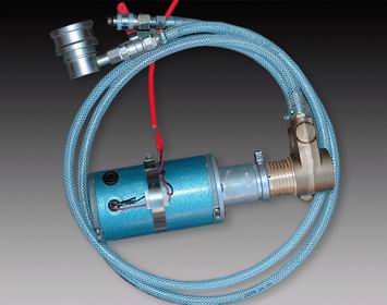

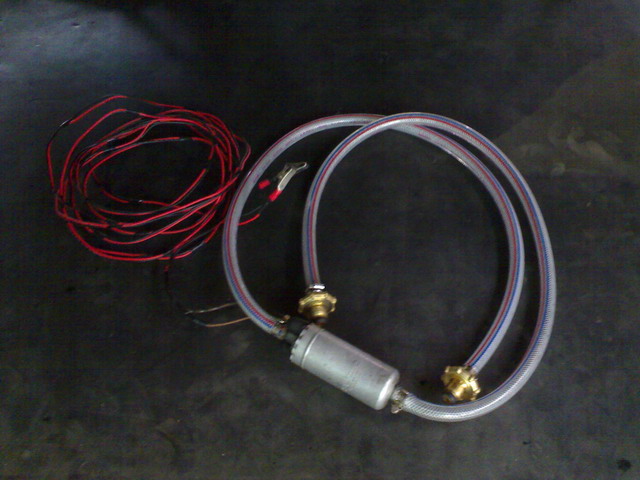

 จาก Gentleman007
 อังคาร, 9/1/2550
12:03
203.150.30.31
       ผ่านๆตาครับ

       นี่ก็อีกแบบ
