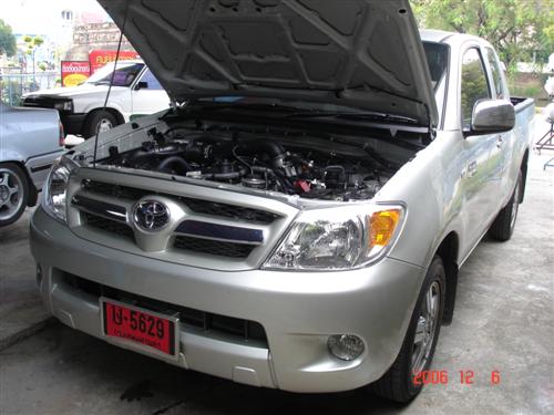

vegoป้ายแดง2.7ติดแก๊สถังโดนัทเชียงใหม่
จาก วีโก้
อาทิตย์ที่ , 10/12/2549
เวลา : 18:10
203.154.51.2
อ่านแล้ว = 4063 ครั้ง

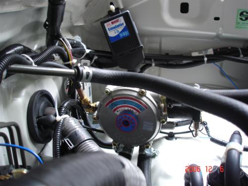

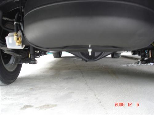

       ติดFIx+lamdaโดนัท60ลิตรออโต้สวิสกล่องตัดหัวฉีดแบบเสียบปลั๊ก
 จาก วีโก้
 อาทิตย์, 10/12/2549
18:13
203.154.51.2
       หม้อต้มกล่องemoแบบปลั๊ก

       ถังโดนัท60Lพร้อมวาร์ล

 จาก แม่ริม
 อาทิตย์, 10/12/2549
18:47
202.129.0.164
       เครื่องเบนซิล หรือเครื่องโซล่าครับ

 จาก TRS
 อาทิตย์, 10/12/2549
19:42
203.144.139.225
       แหม 2.7 มันก็ต้อง vvt i เบนซินซิครับ อัตราการใช้เชื้อเพลิงเป็นอย่างไรบ้างครับ

 จาก LPG Crisis
 อาทิตย์, 10/12/2549
20:24
58.147.106.178
       เบ็นซินโลละ 3 บาทครับ กำลังกัดฟันติด autronic อาทิตย์หน้า ได้ความอย่างไรเดียวมาโพสบอกครับ

 จาก t4919
 จันทร์, 11/12/2549
00:23
124.120.81.126
       คอยสังเกตุ ว่าใช้แล้วน้ำมันหายบ้างรึป่าวด้วยนะครับ ผมก้อใช้ วีโก้ 2.7 vvti ติดแก๊สแบบ Mixer ได้ประมาณ 3 เดือนแล้วครับ กล่องหลอกหัวฉีดตัวเดียวกันเลยครับ อาการที่ผิดปกติที่พบ ก้อคือน้ำมันหาย ทั้งที่ใช้น้ำมันแค่ตอนสตาร์ท และวิ่งนิดหน่อยแต่กลับหายไปเยอะกว่าที่ควรจะเป็น
ก่อนติดตั้งแก๊ส น้ำมันวิ่ง 8 กม./ลิตร
หลังติดตั้งแก๊ส วิ่งแก๊สได้ 7.3 กม./ลิตร ครับ
แต่ตอนนี้อู่ที่ผมติดตั้ง ก้อช่วยแก้เรื่องน้ำม้นหายจนเป็นที่น่าพอใจ กำลังอยู่ในช่วงทดสอบอยู่
ถ้าจะถามข้อมูลอื่นๆ ก้อยินดีครับ
อีเมล์มาถามได้ครับ
t4919@hotmail.com
ปล.ใช้แก๊สให้มีความสุขนะครับ แต่อย่าลืมใช้ประหยัดๆ ด้วยหละคับ

 จาก เด็กน้อย
 จันทร์, 11/12/2549
00:32
203.144.157.10
       น้ำมันมันหายก็เพาระว่ายังมีไฟไปจ่ายเข้าไปที่หัวฉีดมันจึงทำให้หัวฉีดยังเปิดอยู่อะครับน้ำมันจึงหายเพราะฉนั้นก็ให้ทางร้านที่ติดตั้งดูดีๆๆว่าต่อสายไฟถูกหรือเปล่าของผมติดมาเนปีแล้วยังไม่เห็นว่าน้ำมันจะหายเลย

 จาก save for beer
 จันทร์, 11/12/2549
10:25
203.107.204.166
       รถผม 2.7 _VVTI หัวฉีด autronic Vale TOMASETO 70 L วิ่งแบบรถติด กม. ละ 1.45 วิ่ง แม่สอด-อุ้มผาง - ทัลอซู ใช้ 4H +4L ไม่พบปัญหาเครื่องร้อน หรือ สดุดใดๆ เลย

 จาก YJ:-D
 จันทร์, 11/12/2549
11:04
192.55.18.36
       คำตอบที่ 6 ยังขายอยู่ครับ ผมก็เล็งจะซื้ออยู่เหมือนกัน แต่กะจะเอาถังแก็สแคปซูลไปติดแทนถังน้ำมัน
