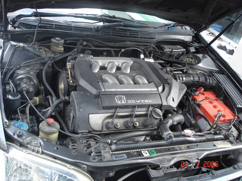

       พอดีจะได้รถรุ่น V6 3000 cc.ปี2002 (รุ่นงูเห่า) มาครับ จะเอาไปติดแก๊ส อยากได้ข้อมูลเกี่ยวกับการใช้แก๊สนะครับ ควรติดแบบไหนดีครับ ว่ามีปัญหาอะไรเกี่ยวกับการใช้แก๊สบ้างครับ อัตราการสิ้นเปลืองแก๊สเป็นอย่างไรบ้าง ช่วยสงเคราะห์ทีนะครับ
