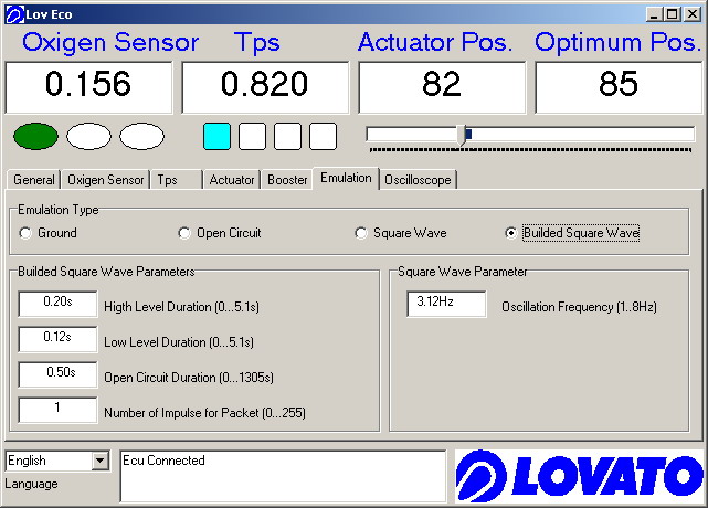

 จาก เบาไม่ได้....เดี๋ยวดับ
 อาทิตย์, 17/12/2549
23:08
58.64.109.180
       ขอลอกมาจาก k.CoCoa นะครับ จากแลมด้ากำมะลอ
ในโปรแกรม Lovato จะมีแท็กEmulation อยู่ครับเอาไว้สร้างสัญญาณหลอก ECU น้ำมันไม่ให้โชว์เช็คเอ็นจิ้น
Ground คือเอาค่าสัญญาณ O2 ไปต่อลงกราวน์
open circuit ถ้ารถไม่มีปัญหาไฟเอนจิ้นเช็คจากสัญญาณ O2 sensor เอาแค่สัญญาณมาที่กล่องไม่ต่อกลับไปที่ ECU รถ
Square wave & Builded square wave ต้องต่อสายกลับไปที่ ECU รถเพื่อสร้างสัญญาณหลอก ECU ขณะใช้แก๊สเพื่อสร้างสัญญาณหลอก ECU น้ำมันไม่ให้โชว์เช็คเอ็นจิ้น
