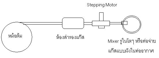

       ขอบคุณมากครับ คุณติ่งคัมรี่ ที่ช่วย เสนอไอเดียใหม่ๆครับ ผมจะลองไปทำดูนะครับ สำหรับห้องสำรองแก๊สตามไอเดียที่ว่าตามข้างต้น
แต่ก็ยังมีปัญหาอีกครับ เพราะว่าปัญหาเรื่อง หม้อจ่ายแก๊สไม่พอ สำหรับผมมันไม่ได้เกิดขึ้นเฉพาะตอนเร่งเครื่องกระทันหันเท่านั้น มันเกิดตลอดที่เร่ง บางตลอด (ตอนเดินเบาปรกติ ตอนเร่งเครื่องอยู่กับที่ปรกติ ตอนจูนอยู่กับที่ปรกติ ซึ่งที่ปรกติก็น่าจะเพราะว่าเครื่องไม่มี Load เครื่องเลยไม่ต้องการแก๊สมากๆครับ)
ตอนนี้แตะเป็นบางตลอดครับ แต่อย่างไงผมจะลองเอาไปทำก่อนนะครับ ถ้าได้ผลอย่างไงจะมารายงานให้ทราบครับ ขอบคุณมากครับ

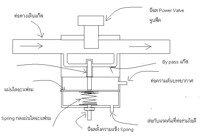

       ผมยังเคยคิดเล่นๆเหมือนกัน สำหรับ PVV Power Valve Ventury แต่ยังไม่มีโอกาสเหมือนคุณติ่งคัมรี่ เพราะเครื่องมือไม่พร้อม ยังไง ผมขอลองเสนอไอเดียของผมแล้วกัน ถ้า คุณติ่งคัมรี่ เห็นว่าเข้าท่า ลองออกแบบและทดสอบดูครับ ถ้าใช้งานได้จริง น่าจะเป็นประโยชน์แก่เพือนๆได้ครับ
ปล.รายละเอียดต่างๆยังไม่ครบครับต้องขอโทษด้วยครับ
