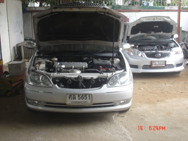

       คุณพลใช่ที่อยู่เพชรเป็นอาจารย์หรือเปล่าถ้าใช่ก็ขอถามว่ารถใช้ดีไหม ถ้าไม่ใช่ก็ขอโทษครับ พอดีเมื่อวันที่ 12 มีรถลูกค้ามาติดกับผม ที่นครปฐม แคมรี่มือ2 ปี 2001 ท้ายย้อย ราคา 570000 รถ กทม สีทูโทน ออกรถตอน 9 โมงเช้าแล้วให้ช่างเอาไปซ่อมไมล์เพราะไมล์มันเกเร ไม่นิ่งกว่าจะมาหาก็ 4โมงเย็นกว่าๆ ก็ติดมิกเซอร์นี่แหละธรรมดาๆเลยถังมัลติ 75 พอดีซุ้มล้อ มิกเซอร์คงบอกขนาดไม่ได้แล้วแต่สำนัก ส่วนรถได้ วันที่13 ตอนบ่ายกว่าๆ ก็เซ็ตครั้งเดียวโดยส่วนตัวรุ่นนี้ง่ายกว่าแคมรี่รุ่นหลังๆ ไม่มีหรอกครับและเรื่องที่กินน้ำมันกว่าเดิมก็ขึ้นอยู่กับช่างว่าเค้าทำเอาแต่แก๊สแล้วกลับมาสนใจในเรื่องของน้ำมันหรือเปล่า ของผมเท่าที่ติดรุ่นนี้มาก็น่าจะ7คันแล้วนะ ก็ไม่มีปัญหาอะไร แต่ 2คันแรกก็ต้นๆปีที่แล้วก็เจอหม้อที่ไม่เข้ากับมันก็เหนื่อยอยู่แต่ตอนนี้ก็ลงตัวแล้วหละ ขอยืนยันมิกก็พอครับ ขอโทษครับที่มาโฆษณา คุณพลลองโทรมาคุยกัน ลองหาเบอร์จากที่ผมตอบๆแบบปากหมาๆกับกระทู้ชาวบ้านดูนะครับ
