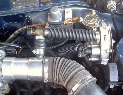

125.27.12.127
       มิกใหญ่ไปก็ไม่ดีนะ มันแล้วแต่หม้อด้วยครับ แต่ อยากแรงขึ้นหรอครับ จูนดีๆสิครับ แล้วย้ายมิกด้วย 5A FE ย้ายง่าย งบ สามร้อยก็ OK ครับ
 ศุกร์, 8/12/2549
14:54
125.27.12.127
 ศุกร์, 8/12/2549
14:58
125.27.12.127
       เอามาให้ดู 4A FE ใกล้เคียงกับ 5A ย้ายง่ายมั่กๆ (รูปรถพี่ปอ)
 ศุกร์, 8/12/2549
14:58
125.27.12.127

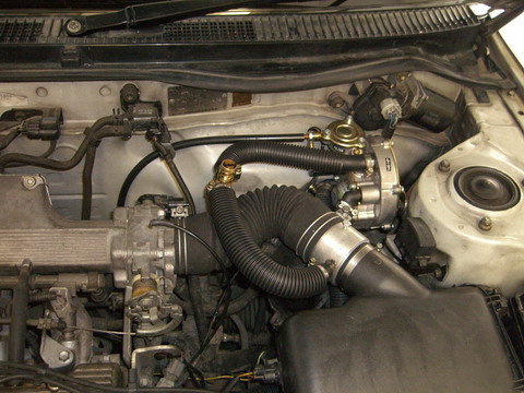

 ศุกร์, 8/12/2549
15:18
125.27.12.127
       อันนี้ของผมค๊าบ แต่จัดแลมด้าไปแล้ว ย้ายว่าวิ่งดีแล้ว จัดแลมด้าต่อแล้ว โคตรแรง

 จาก ปากเกร็ดไดรเวอร์(คอมพ์ยังเสียอยู่รองบหลวง)
 เสาร์, 9/12/2549
13:38
124.121.3.126
       เครื่อง 5A-FE เหมือนกัน ของผม GXi เกียร์ธรรมดา วันถอยรถ 30 ต.ค. 2539 จากโตโยต้านนทบุรี
ลองมิกซ์ 28 มม. แบบผมดูซิครับ แล้วเลื่อนมิกซ์เซอร์ให้ห่างลิ้นไอดีซัก 12 ซม. ตามรูป ครับ แรงดีทั้งต้นและปลาย ทางไกล(ตาก-นนทบุรี)เกือบ 12 กม./ลิตร(อัดมา 120-130 เส้นสุพรรณเมื่อ 23 ต.ค.49) อัดขึ้น-ลงเขาช่วง แม่สอด-อุ้มผาง ไม่มีปัญหาใด
