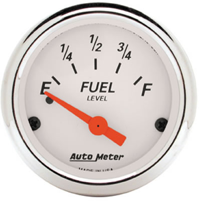

ผมจะซื้อวัด Fuel level ของน้ำมันมาใช้กับแก๊สได้ไหมครับ
จาก ร้านสยามแก๊ส

       ตัวตามรูปเลยครับ ผมใช้ถัง สหมิตร 58ลิตร มัลติวาล์ Fema ผมสามาเอาตัวในรูปมาต่อได้เลยไหมครับ หรือต้องแปลงอะไรก่อนครับ
ขอบคุณทุกท่านครับ

       คิดว่าได้น๊ะ ... เพราะบางอู่เขาจ้ำกับเกย์ในรถเราเลย

       ได้ครับ แต่ต้องคร่อม R ไว้ด้วย ผมคร่อม VR เผื่อปรับแต่งให้ตรงตามจริงได้ครับ
แต่เข็มกระดิกบรรลัยเลย

       คุณ MiraSport มีเบอร์ติดต่อหรือรับทำให้(คิดตัง) หรือ msn ติดต่อไหมครับ

       ถ้าเป็น เกจ์ ดิมโก้ 0-100 โอห์ม นั่นใช้ได้ครับ
(แต่ก็ไม่แน่ใจ พักหลังเรื่อง จับแพะชนแกะ ผมไม่ชำนาญ)
