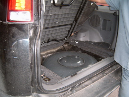

ช่วยด้วยครับพี่ๆจะเอาCRVไปติดLPGแต่กลัวเรื่องตรวจเช็ครถไม่ผ่านกรมขนส่ง
จาก tintin
พฤหัสบดีที่ , 7/12/2549
เวลา : 23:13
58.9.183.115
อ่านแล้ว = 1137 ครั้ง
       ช่วยด้วยครับพี่ๆจะเอาCRVไปติดLPGแต่กลัวเรื่องตรวจเช็ครถไม่ผ่านกรมขนส่ง พอดีมีคนบอกว่ากฎหมายห้ามติดถังแก๊สไว้ในห้องโดยสารจริงหรือเปล่าคับ ช่วยแนะนำด้วยคับพอดีเพิ่งเข้ามาดูอาจมีคนถามแล้วแต่ไม่รู้จะไปดูที่ไหนรบกวนช่วยตอบด้วยน่ะคับ ขอบคุณคับ
 จาก yunpee
 พฤหัสบดี, 7/12/2549
23:18
58.64.127.59
       ติดตั้งถังแคปซูลให้ชิดเบาะกลาง แล้วขายึดถังยึดกับคัสซีก็ตรวจขนส่งผ่านแล้วครับ เรื่องอยู่ในห้องโดยสารแล้วตรวจไม่ผ่านนั้นไม่เป็นความจริงครับ ขอให้ห่างจากท้ายรถ 35 ซม. ก็ผ่านทุกคันครับ

 จาก tintin
 พฤหัสบดี, 7/12/2549
23:21
58.9.183.115
       แล้วถ้าเป็นถังโดนัทได้ไหมคับ ขอบคุณคับ
 จาก tintin
 พฤหัสบดี, 7/12/2549
23:21
58.9.183.115
 จาก nuiauto-30
 พฤหัสบดี, 7/12/2549
23:29
58.64.81.203
       ถัง Donut ไม่ผ่าน มอก.ครับ แต่ก็ใส่ได้ถ้าอยากจะใส่ ต่อทะเบียนหรือจดติดตั้งแกสลำบากหน่อยครับ และก็รถรุ่นนี้ถ้าช่างไม่มีความรู้จะจบงานยากครับปํญหาตามมาภายหลังหลายอย่างหาข้อมูลให้ดีนะ

 จาก สีหมอกLPG
 ศุกร์, 8/12/2549
14:14
58.9.61.221
       อาจจะมีปัญหาตอนซื้อขายหน่อยอ่ะครับ
ถ้ายังไม่คิดขายผมก็ว่าไม่ต้องซีเรียสเรื่องตรวจสภาพก็ได้นะครับ
เพียงแต่ต้องหาอู่ที่ติดตั้งให้ดี ๆ และได้มาตรฐาน (จริง ๆ) แค่นั้นเอง

 จาก NUT575
 ศุกร์, 8/12/2549
15:28
58.64.107.236
       ถังแคปซูล จดได้แน่นอนคับ

 จาก yunpee
 เสาร์, 9/12/2549
12:36
58.64.127.59
       ถังโดนัทผ่านมาตรฐานยุโรป R-67 นะครับ แต่ถังแคปซูลไม่ผ่านมาตรฐานยุโรป ลองไปดูที่ถังว่ามีถังไหนมี R-67 บ้าง จะมีก็แค่เฉพาะมัลติวาล์วที่ใช้กับถังแคปซูลที่ผ่าน R-67 แล้วที่ถังโดนัทไม่สามารถจดทะเบียนได้ก็เพราะว่า ตอนนี้ยังไม่มีกฎหมายรับรองถังโดนัทครับ จึงยังออก มอก. ไม่ได้

 จาก komsan1155
 พฤหัสบดี, 14/12/2549
13:31
202.149.125.67
       คุณไปไปตรวจเลยครับผมตรวจประมาณกลาง พ.ย.49 ผ่านมาแล้ว (ถังแคปซูน)
