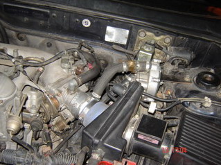

       nissan vq 2000 ปี96 ติดเองครับใช้หม้อต้มโทมาเซ็ทโต้ แบบมิ๊กส์ครับ เวลาเบารอบเครื่องตกจะดับเป็นบางครั้ง อยากถามท่านผู้รู้ว่าวิธีเช็คหม้อต้มเช็คยังไง

       ลองเช็คดูตำแหน่งมิกเซอร์ และดูท่อเดินเบาดูครับ และที่สำคัญรถที่มีแอร์โฟร์จะมีท่อเดินเบาแยกอยู่ต่างหาก ลองให้ช่างเขาเซ็กดูให้ก็ดีน่ะครับ

       ขอโทษครับลงรูปผิด ปัญหาที่พบรอบนิ่งดีมากแต่เวลาวิ่งเร็วๆแล้วเบรคกระทันหันรอบจะตกแล้วดับเป็นบางครั้งแต่ก็บ่อยเหมือนกันเวลารถติดหรือวิ่งช้าๆไม่มีอาการดังกล่าวจูนแก๊สบางมีการแบล็คฟาย 2 ครั้งแล้ว จูนหนาวิ่งไม่ออกเลยกินแก๊สมาก เรียนท่านผู้รู้ช่วยวิเคราะห์และแนะนำวิธีการแก้ไขด้วยครับ ขอบคุณครับ ผมทดลองจูนหลายวิธีแล้วจนงงไปหมดแล้วกำลังเข้าใจว่าหม้อต้มอาจเสียหรือเปล่า

       การจูนแกสแบบย่อๆ ใช้ได้ทั้งแบบสองปุ่มกับแบบปุ่มเดียว เอาแบบสองปุ่มก่อน
1.ปิด idle จนสุด
2.จูน sensitivity เข้าออก จนเดินเบานิ่งที่สุด
3. หมุน sensitivity เข้า จนรอบเริ่มตก ประมาณ 1-200 รอบ
4.คลาย idle ออก จนเดินเบาเรียบ ก็จบในขั้นตอนของหม้อต้ม
5.เร่งรอบประมาณ 3,000 รอบ หมุน power valve เข้าออก
จนได้รอบสูงสุด คราวนี้จบจริงๆแล้ว
มีแค่ 5 ขั้นตอน ในการจูนมาตรฐาน
ส่วนหม้อต้ม ที่มีปุ่มเดียว ยิ่งง่ายเข้าไปใหญ่ เหลีอแค่ 2 ขั้นตอน
1.ปรับ idle
2.ปรับ power valve ที่ 3,000 รอบ
จบแล้ว เหงามือมั๊ยหละ เค้าให้ปรับแค่นี้จริงๆ
ช่างบางคนที่ทำยึกๆยักๆปรับเสียนานสองนาน
แปลได้สองความหมายคือไม่เป็นมวยกับกำลังเรียกราคา
ของคุณน่าจะเป็นการปรับข้อ5นะ

       ตอบคุณ aaa การจูนตามที่คุณบอกมาผมทําตามทุกขั้นตอนแล้วครับ แต่ไม่หายมันมีอาการแปลกๆ ถ้าเราวาล์วกลางสายออกประมาณ สามในสี่ในขณะที่เครื่องติดแล้วปิดไอเดิล ปิดเซ้น เครื่องจะไม่ยอมดับจะดับต่อเมื่อเราปรับวาล่วกลางสายลงประมาณ สองในสี่ พอดับแล้วจะติดเครื่องไม่ได้ ต้องคลายวาล์วกลางสายออกสามในสี่เครื่องจึงจะติดตามหลักการแล้วการปิดไอเดิลและเซ้นเครื่องน่าจะดับแต่ของผมไม่ดับรอประมาณ 5 นาทีก้อไม่ดับการปิดไอเดิลและเซ้นหมุนจนตึงมือแล้ว
