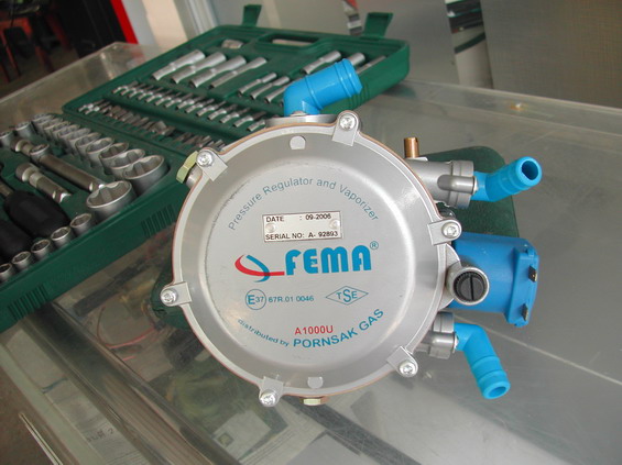

แล้ว ทดสอบ กับหม้อต้ม LOGAS SUPER ตัวเดิม
เฉลี่ย 5กิโล/ลิตร
และเปลี่ยน ทดสอบเปรียบเทียบ กับ FEMA 1000
เฉลี่ย 6กิโล/ลิตร

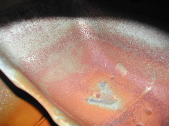

       จนเมื่อ ผมกลับมาติดตั้ง LAMBDA เพิ่ม
ตอนนี้ กลับมาใช้น้ำมัน สตาร์ทไม่ติดแหล้ว
เพื่อน ๆ ก็ช่วยกัน หาสาเหตุ
ไล่ไปเรื่อย ๆ
จนไปเปิดดูปัมในถัง
ดึงขึ้นมาดู เห็นปัม เน่า ยังพอว่า
เพื่อนร้องบอกว่า ในถังมีน้ำเพียบ
ยังแถมมีตะกอน และ เป็นสนิม อีกด้วย
เอาละซิ งานใหญ่ซะแหล็ว
 จาก BudCRV
 พฤหัสบดี, 7/12/2549
10:51
58.8.46.66
ไล่ไปเรื่อย ๆ
จนไปเปิดดูปัมในถัง

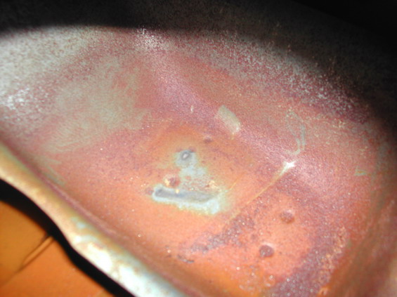

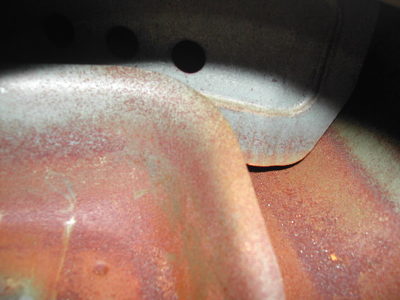

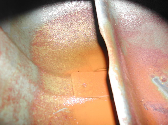

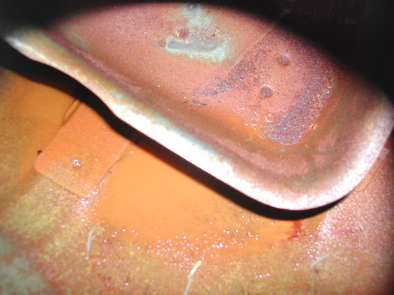

 จาก BudCRV
 พฤหัสบดี, 7/12/2549
10:58
58.8.46.66
       สภาพภายในถังน้ำมันของผมครับ เจ้าชาย แงซาย
ต่อ คิดไปกลับหลายตลบ ว่าจะถอดออก( ขี้เกียจบำรุงรักษา)
หรือ ล้างแล้วใส่เข้าไปใหม่ดี
ข้อคิดอันแรก ม่ะค่อยดี ออกจะวัยรุ่นไปหน่อย
ก็มาเป็นข้อหลัง
เอารถเข้าอู่ ซ่ะ 2 วัน
ล้างถังมันง่ายที่ไหนละครับพี่
ล้างเสร็จ รีบแจ้นไป ปั๊มน้ำมัน
95 ห้าร้อย
ของพี่เติม 91 หรือ 95 ฮับ
เอ้อ 95 อย่างเดียวเลย น้องงงง

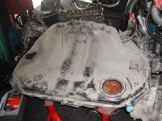

 จาก BudCRV
 พฤหัสบดี, 7/12/2549
11:00
58.8.46.66
       1วัน สำหรับการถอดถัง และล้าง
 จาก BudCRV
 พฤหัสบดี, 7/12/2549
11:00
58.8.46.66

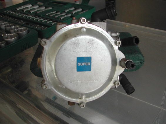

 จาก BudCRV
 พฤหัสบดี, 7/12/2549
11:02
58.8.46.66
       LOGAS SUPER
Bye

       FEMA 1000

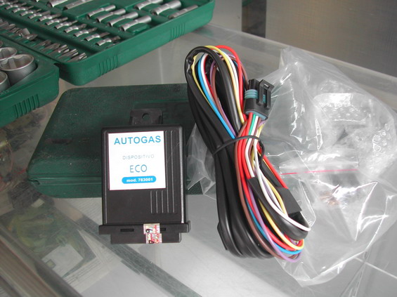

       LAMBDA
