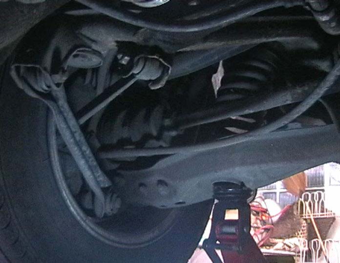

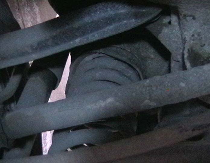

       ช่วงล่างของด้านหลัง ก็มีตามที่เห็นในรูปเหล่านี้
ถ้าถามว่าดังจากอะไร ตอบไม่ถูกครับ

       ให้มุดดูว่ายางรองสปริงที่ติดรถอยู่ตอนนี้มีกี่ติ่ง ตามภาพของผมมีสามติ่ง ถ้าติ่งยังน้อยเช่นติ่งเดียว สามารถเปลี่ยนให้ติ่งมากได้ ประมาณติ่งละหนึ่งเซ็น ถ้าติ่งมากแล้ว เช่น สี่ติ่ง ควรเปลี่ยนสปริงใหม่ ราคาประมาณข้างละ สองพันนิดหน่อย จำแน่นอนไม่ได้ เมื่อเป็นสปริ่งใหม่ ต้องใช้ยางรองติ่งน้อยลง ถ้าไม่มีร้านช่วงล่างใกล้บ้าน ลองถามในแวป benzuser.net เคยได้ยินมาว่ารามอินทราซอยห้า ก็เก่งเรื่องเบนซ์ ถ้าช่างที่ไม่เคยทำเบนซ์ จะคิดราคาเราแพงและรถช้ำ ถ้าช่างที่เคยทำช่วงล่างเบนซ์ มีเครื่องมือพร้อม เป็นเรื่องง่าย ผมเคยเปลื่อยยางรองสปริงที่อยู่ซ่อมเบนซ์ ใช้เวลา ประมาณ สองชั่วโมงค่าแรงหกร้อยบาท เคยเปลี่ยนเองให้เวลาหกชั่วโมง เคยเปลี่ยนที่ศูนย์เบนซ์สวนหลวง ใช้เวลายี่สิบนาทีเพราะมีเครื่องมือพิเศษถอดสปริ่งได้ไม่ต้องรื้อ คอยจ่ายเงินออกบิลครื่งชั่วโมง นานกว่าทำรถเสียอีก ค่าแรงก็หกร้อย
