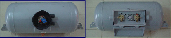

       พี่ครับคือผมอยากติดเจ้า Saftty Valve ที่เป็นโซลินอยล์ครับ ที่ติดที่ตรง วาวล์สีแดงที่แก๊สวิงเข้าเครื่องใช่มั๊ยครับ ของถามว่า
1.ติดตัวนี้เข้าไปจะมีปัญยหาอะไรมั๊ยครับ(เห็นพี่ที่ผมรู้จักคนนึงเขาไปติดมาแล้วบอกว่ามันมีปัญหาคือแก๊สเดินไม่ดีครับแกก็ลยถอดออกครับ)
2.ราคาของเจ้าตัววาวล์ประมาณเท่าไหร่ครับ
3.หาซื้อได้จากที่ไหนครับแล้วแบบไหนดีไม่ดีครับ
4.เวลาจอดรถไว้แล้วไม่ได้ใช้งานสักสองวัน แก๊สมันจะเหลือไม่เท่าเดิมเพราะวาวล์ไม่ได้ปิดจริงมั๊ยครับ
5.ผมเห็นมันมีหลายแบบ บางแบบก็บอกว่ามีตัวกรองแก๊สติดอยู่ที่วาวล์ แต่บางแบบก็เป็นโซลีนอยเฉยๆครับ ใช้แบบไหนดีครับ
6.แล้วถ้าจะติดต้องทำอย่างไรบ้างครับ ผมไปเห็นที่งานมอร์เตอร์โชวเขามีขายครับ
7.ถังสองแบบดังรูปมันต่างกันอย่างไรครับ ผมดูแล้วก็ไม่ค่อยเข้าใจครับเพราะบางที่เขาบอกว่าแบบที่แก๊วรั่วแล้วตัด แต่แบบที่สองไม่ตัดตอนรั่วครับ ผมอ่านแล้วงงครับช่วยหน่อยนะครับ

       ผมก็เจอครับ ของผมแบบที่2(ขวามือวาวล์ทอง) ตอนนี้ของผมรั่วที่หัวเติมรอยเกลียวขัน ผมไม่รู้มาก่อนเลยแต่วันนี้บังเอิญได้กลิ่นเพราะทำดูความเรียบร้อยที่กันชนหลัง ผมจึงไปปิดวาวล์ขวามือตัวที่มีสีแดงดังรูปขวามือ **แปลกจัง **มันยังรั่วอยู่ใช้ฟองสบู่ผมลองเช็คตอนนี้ 2 ชั่วโมงแล้วมันยังรั่วอยู่เลย เลยต้องให้มันรั่วต่อไปก่อน พรุ่งนี้ค่อยไปซ่อมครับ (เสียดายแก็สจังเติมมาเต็มเลย)

       ผมได้ไปแก้ไขแล้วนะครับ คือวาวล์รูปด้านขวา มือหมุนตัวขวาเป็นตัวออกครับไม่ใช่ตัวเข้า ผมปิดผิดตัว ตอนเช้าถึงรู้ว่าผิดตัวเพราะเครื่องมันดับครับ แต่ยังรั่วอยู่ดี ที่รั่วเพราะสายค้างท่อครับไม่ใช่วาวล์มือหมุน แก๊สรั่วที่หัวเติมแก๊สท้ายรถครับ เปลี่ยนมาแล้วไม่รั่วแล้วครับ วาวล์ตัวซ้ายปรกติดี จึงมาแจ้งให้ทราบครับ
สรุปแล้วถังปรกติทุกอย่างครับ
