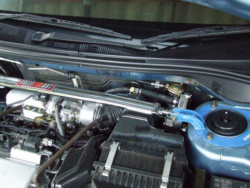

 จาก golfnx
 พุธ, 6/12/2549
22:10
125.25.18.162
 จาก golfnx
 พุธ, 6/12/2549
22:10
125.25.18.162
 จาก ...
 พุธ, 6/12/2549
23:27
125.25.54.94
       คต.5 งงงงงงงงงงงงงงงงงงงง ให้ดูไรเกียวกับกระทู้ตรงไหน อธิบายหน่อย
