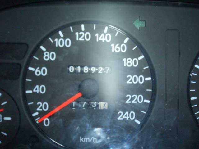

รถผม AE-101 เกียร์ออโต้ เครื่อง4a-fe 1600 ซื้อมามือ1 วิ่งมาแต่19000โล(หนึ่งหมื่นเก้าพันโล) ไม่มีกรอไมล์เพราะซื้อมือ1 ไม่เชื่อถามเจ้าของอู่ดูได้ครับ ลองนั่งมาแล้ว แน่นทั้งคัน ท่วิ่งน้อยเพราะพ่อผมเปิดร้านขายแก๊สทุกวันเลยไม่มีเวลาออกไปวิ้ง+กับมีรถอีก2คัน ทำให้วิ่งน้อยเข้าไปใหญ่

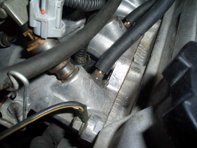

ผมเข้าร้านประมาณ10โมง เสร็จเอาทุ่มครึ่งครับ พอออกมาลองวิ่งดู ผมสงสัยทันที นี่กรูใช้แก๊สหรือน้ำมันวะเนี่ย เพราะมันเหมือนเดิมประมาณ95%ครับ ช่วง140-180นี่จะขึ้นช้ากว่าน้ำมันแบบเห็นได้ชัดเจนเลย เจาะคอไอดี เค้าเจาะแบบไม่ถอดเลยครับ ผมก็ยังกลัวๆว่าจะมีตกค้างหรือเปล่า

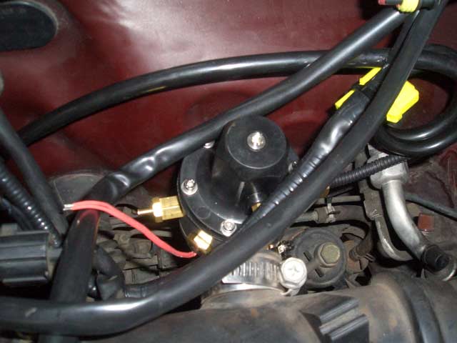

       หม้อต้มอะไรไม่รู้ครับ ตัวเล็กจิ๋ว

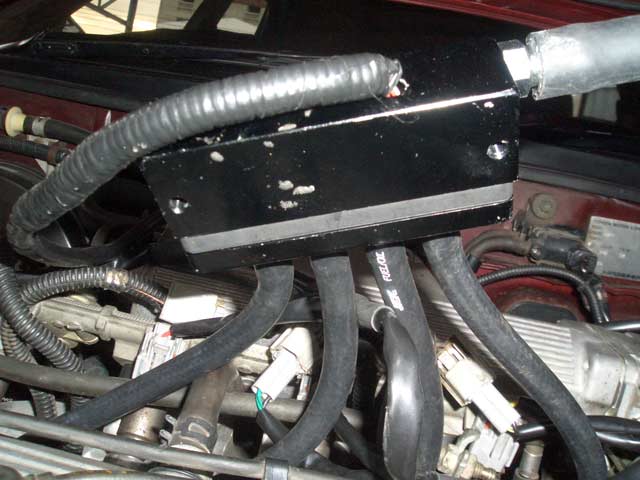

       กล่องหัวฉีด เจ้าของน้านบอกว่าเป็นแบบหัวฉีดแยกหรือรางอะไรซักอย่างนี่หล่ะครับ ใช้เป็นแผ่นไดอะแฟรม ตอนทำงานมีเสียงติ๊กๆๆๆๆ

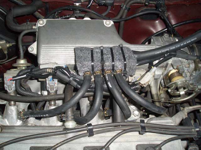

       อันนี้ห้องเครื่องตอนติดตั้งเรียบร้อยครับ

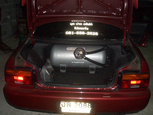

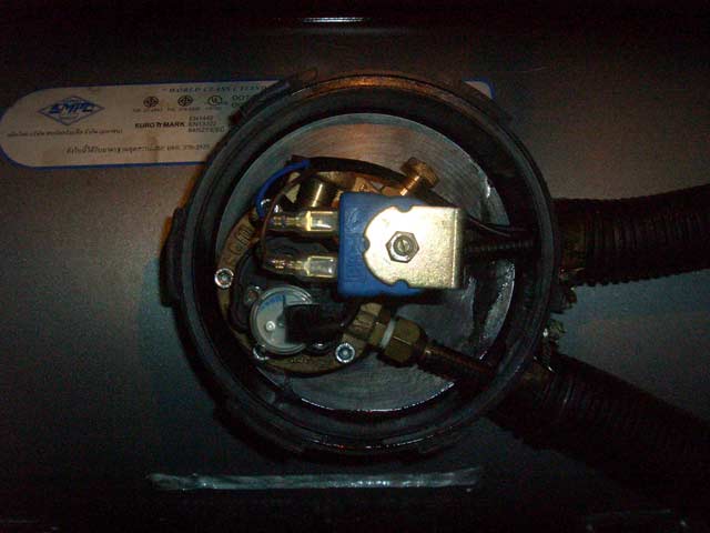

       ถัง58ลิตรครับ ของสหมิตร

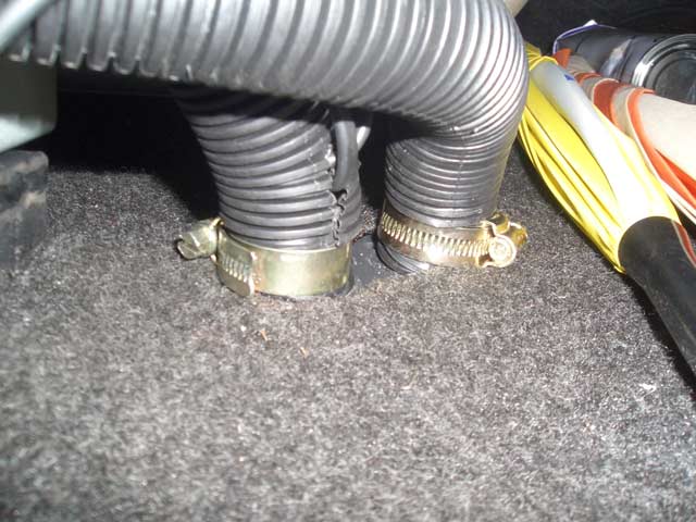

       รูที่เจาะในฝาท้ายครับ

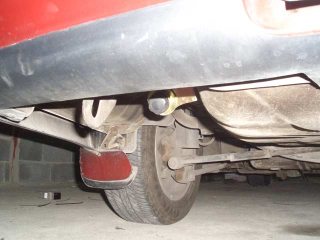

       ที่เติมแก๊ส

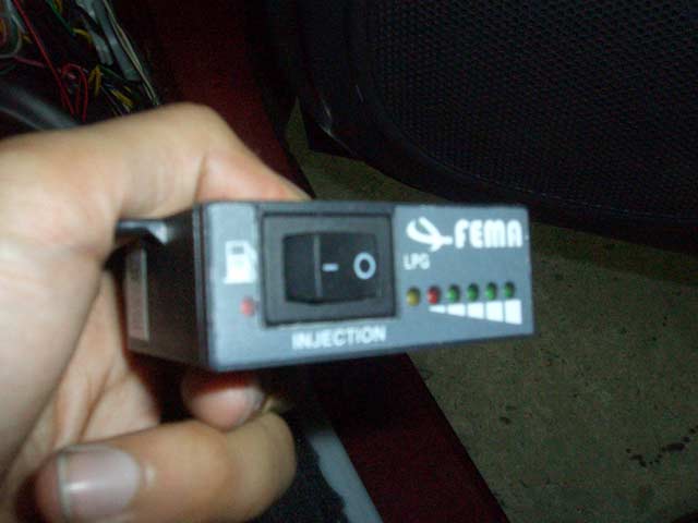

       ี สวิตต์ออโต้ เดี๋ยววันนี้ผมจะเอาเข้าไปเปลี่ยนครับ เพราะที่เค้าให้มามันเสีย และเหลืออยู่ตัวเดียว เดี๋ยวเข้าไปเอาครับ

       มัลติวาล์ว ยี่ห้ออะไรไม่ทราบครับ แต่ผมเห็นที่ฝามันเขียนว่า Fema
