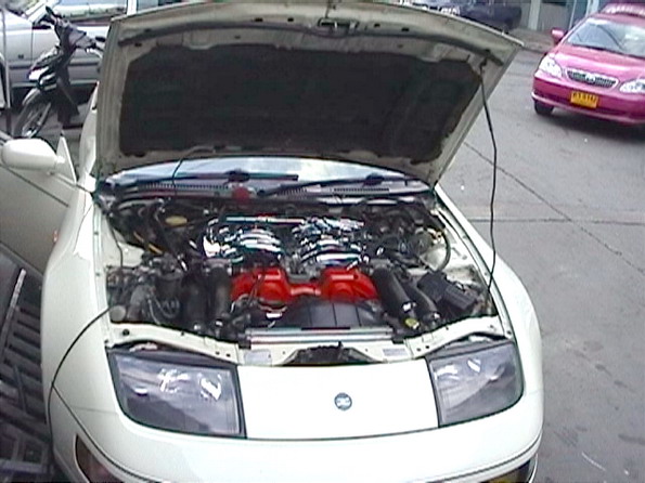

       300 ZX แก้เคลียด ก่อน ส่วน cerfiro VQ20 V6 2000cc. ถ้าเอามัน ก็ระบบ วาริเอเบิล งบ 2x,xxx แก๊ส 1.30-1.40 ฿ /Km สนุกแบบเรียบๆ ก็ชุดหัวฉีด Autronic 4x,xxx 1.20 ฿/Km
