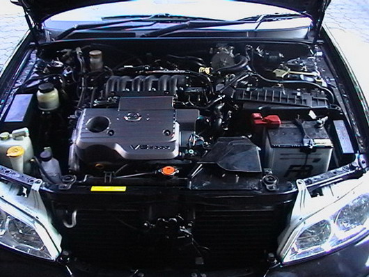

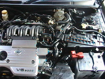

       ชัดๆกับ วาริเอเบิ้ล VQ20 V6 2000cc.
