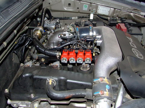

       คันนี้ทำได้โดยเฉลี่ย 18 กม/ลิตร อัตราส่วน Diesel 2 : LPG 1 ยังไม่จูนแก๊สถึงจุด peak
