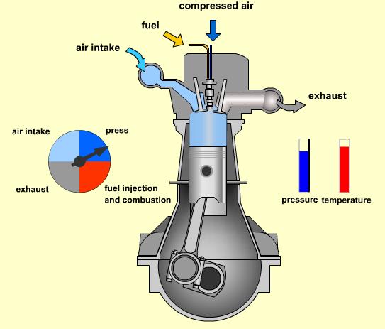

       คุณวีรโรจน์ ครับ ที่ว่า เครื่อง di โบสมัยใหม่ กำลังอัดค่อนข้างต่ำ นั่นนะอย่าลืมว่า อากาศที่เข้าไปในลูกสูบนะถูกโบอัดมาก่อน แปลว่าปริมาตรอากาศที่ถูกอัดคิดที่ปริมาตรที่สูบสูบขึ้นไปสูงสุด
ถ้าเทอร์โบบูส 2.5bar ก็คือ อากาศถูกอัดให้มีปริมาตรลดลง2.47เท่า เมื่อเข้าไปในลูกสูบที่มีกำลังอัด 20:1 แปลว่า อากาศจะถูกอัด ลงไปอีก รวมทั้งหมด ถูกอัดลงไป 49.35 เท่า นี่คือสาเหตุที่เครื่อง commond rail ต้องสร้างแรงดันมากมาย เพื่อที่จะฉีดดีเซลให้เป็นฝอยที่ละเอีอดมากๆ ภายใต้ห้องเผาไหม้ที่มีแรงอัดอากาศสูง เพื่อที่จะได้มีอากาศมากพอที่จะเผาไหม้น้ำมันดีเซลให้หมดและเกิดพลังงานได้มากที่สุด
อย่างที่เคยบอกไว้เครื่องที่มีช่องจ่าย compressed air นี่แหละจะเป็นหนทางที่จะฉีดแก็สเข้าไปพร้อมๆน้ำมัน แล้วจะฉีดได้มากกว่า แบบทุกวันนี้
