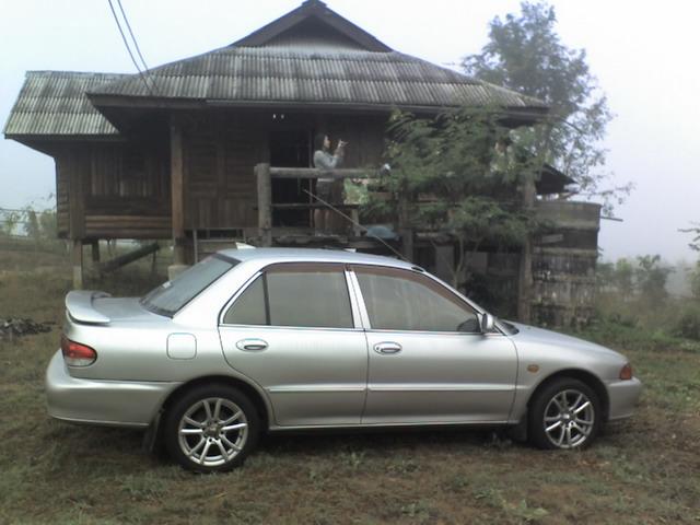

       เอาอีคาร์ ฟิกซ์มิกซ์แลมด้า ไปลุยเมืองปาย แม่ฮ่องสอนมาคับ โค้งเยอะมาก ขับตอนกลางคืนด้วย มันส์โค่ดๆ หุหุ กำลังรถเหลือเฟือเลยครับ

       กลับมาแร้วววววว หนุกมากๆ ประทับใจสุดๆ ไว้จะรวบรวมรูป ลงในกระทู้ท่องเที่ยวอีกทีละกัน หุหุหุ
