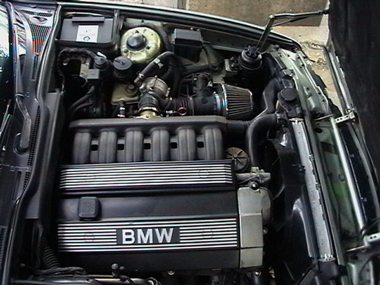

       Mix ระบบ วาริเอเบิล ก็Work น่ะครับ ไม่มีปัญหาจุกจิก แรงเร็ว ประหยัด ปลอดภัย 084-779-4459 BMW ระบบ วาริเอเบิลTop Speed 190-200 Km/h อัตราสิ้นเปลือง 1.20บาท

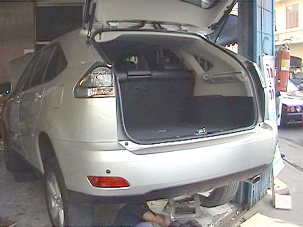

       อีกคัน
