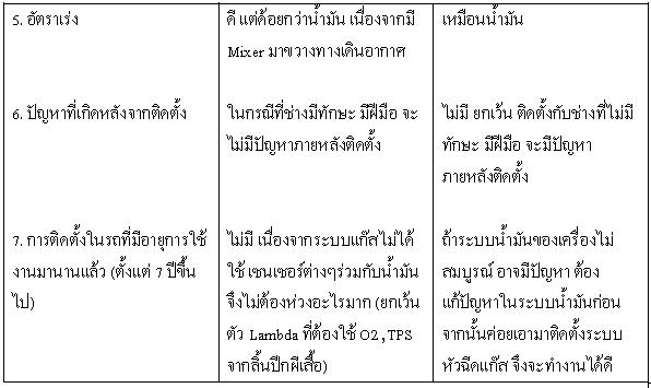

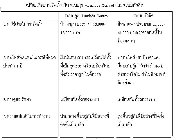

       ผมลองเปรียบเทียบคร่าวๆ สำหรับ ข้อแตกต่างของทั้ง 2 ระบบ ให้ดูในบางประเด็น (เป็นความคิดเห็นส่วนตัว อาจจะไม่ถูกไปซะทุกเรื่องครับ)
อาจจะมีประเด็นอื่นๆ ที่ยังไม่ได้เทียบกันอีก ยังไง ใครมีความคิดเห็นใดๆ เพิ่มเติม ช่วยแสดงความคิดเห็นกันหน่อยครับ
เพื่อว่ามีใครที่มองต่างมุมกัน ในประเด็นที่ผมเปรียบเทียบไป หรืออาจจะต้องการแสดงความคิดเห็นเพิ่ม ยินดีครับ จะได้เป็นประโยชน์ร่วมกันทั้งหลายๆฝ่าย และเป็นประโยชน์แก่เพื่อนๆ ชาวแก๊สไทยด้วยครับ

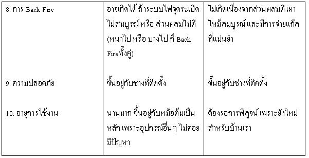

       ถ้าระบบไฟมีปัญหา เช่นหัวเทียน , สายหัวเทียน , คอยจุดระเบิดเสีย ทั้งมิกเซอร์ และหัวฉีดก็แบคได้นะครับ ลองหาข้อมูลดูดี

ข้อ 5 ครับ ผมว่าถ้า mixer ดีๆ (อย่างมิ๊กคู่ของบิ๊กจอห์น หรือ มิ๊กที่คุณเต้ออกแบบ) ติดตั้งอย่างเหมาะสม (ย้ายไปมาตามที่ อ. แอ้มแนะนำ) อัตราเร่งไม่แพ้กันนะครับ
ข้อ 7 ถ้าเครื่องยนต์มีปัญหา แลมด้า ก็อาจรวนได้เหมือนกัน ผมว่าจะติดอะไร ก็ต้องทำเครื่องให้มีปัญหาน้อยที่สุด
ข้อ 10 นี่หมายถึงแลมด้าจีนด้วยปล่าวครับ ผมยังไม่แน่ใจว่าจะนานแค่ไหน (แต่ผมเองก็ใช้อยู่ ดูในแง่ความคุ้มค่าแล้วคิดว่าคุ้มมากครับ)

       ครับ ผมเห็นด้วยกับ คำตอบที่ 6 คุณmaxsim
แต่คนส่วนมากยังมีความเชื่อที่ว่า หัวฉีดไม่แบคเพราะส่วนผสมดี ก็จริงครับส่วนหนึ่งเป็นอย่างนั้นจริงๆ
ส่วนใหญ่ คนจะมองข้าม หัวเทียน , สายหัวเทียน , คอยจุดระเบิด เพราะคิดว่า ตอนใช้น้ำมัน ไม่เห็นต้องให้ความสำคัญมันเลย บางครั้ง ใช้เป็นปี สองปี ยังไม่มีปัญหา ทำไมพอใช้แก๊ส ต้องดูแลบ่อยๆ
จริงๆแล้ว ระบบการทำงาน การจ่ายแก๊ส มันต่างจากการจ่ายน้ำมัน(ระบบหัวฉีด) โดยสิ้นเชิง
เพราะการจ่ายน้ำมัน เป็นการฉีดเข้าที่ฝาสูบหลังวาลล์ไอดี ในจังหวะดูด ตอนวาลล์เปิดพอดี ดังนั้น จึงไม่มีเชื้อเพลิงอยู่ในท่อร่วมไอดี(ถูกดูดเข้าไปหมดแล้ว)
แต่การจ่ายแก๊ส(โดยเฉพาะระบบ มิกเซอร์) เป็นการจ่ายแก๊สที่ทางเข้าปากลิ้นปีกผีเสื้อ (ไม่ว่าจะติดตั้งมิกส์ไว้ครอบปากลิ้นปีกผีเสื้อ หรือ ย้ายมิกส์ก็ตาม ผมถือว่า จ่ายที่ปากทางเข้าลิ้นปีกผีเสื้อ) ดังนั้น จะมีแก๊สอยู่ในระบบประจุไอดีตลอดเวลา เมื่อใดก็ตาม ที่มีประกายไฟสปาร์ค แน่นอนครับ แบคไฟร์แน่นอน
ไฟที่สปาร์คมาจากไหน ก็มาจาก ระบบจุดระเบิดของเครื่องยนต์ที่เสื่อมสภาพนี่แหละ เช่น
คอยล์รั่ว ทำให้ไฟสปาร์คระหว่างคอยล์กับท่อร่วมไอดี อันนี้ก็แบค
สายหัวเทียนรั่ว ทำให้ไฟสปาร์คระหว่างสายกับฝาสูบหรือสปาร์คกับท่อร่วมไอดี อันนี้ก็แบค
หัวเทียนรั่วหรือฉนวนแตก ทำให้ไฟสปาร์คในฝาสูบ(เรามองไม่เห็นมันหรอก ซึ่งจริงๆท่อร่วมไอดีก็ติดและเป็นส่วนหนึ่งที่มีแก๊สอยู่ ดังนั้น ถ้ามันสปาร์คข้างใน ก็แบคได้ครับ)
อันนี้เป็นส่วนหนึ่งครับที่แบค แต่จริงๆแล้วที่ผมไม่พูดถึงตั้งแต่ตอนแรก ก็เพราะว่า เราตั้งใจจะเปรียบเทียบกัน ที่ระบบจ่ายแก๊สเท่านั้น ไม่ได้เกี่ยวกับระบบจุดระเบิด หรือสภาพตัวเครื่อง
ปล. ผมไม่ชอบเลย เวลาคนอื่นเขาไม่เข้าใจอะไรหรือ เข้าใจอะไรผิด แล้วมีคนมาบอกว่าให้เขาไปหาข้อมูลดู เพราะว่ามันไม่มีประโยชน์ที่ออกมาบอกเขาอย่างนั้น และมัน ดูไม่ดี เหมือนไปดูถูกเขาว่าโง่ ทั้งๆที่จริงแล้ว เราควรจะให้ความรู้ แนะนำ หรือ ชี้แนวทาง และให้คำปรึกษาแก่เขามากกว่าครับ

       ขอเสริมความคิด ต่อยอด จาก คุณ ไก่ขี่คราวน์ คำตอบที่ 7 นะครับ
ครับผมเห็นด้วยทุกอย่าง แต่
1. เราไม่รู้ว่า Twin MIX อย่างที่เราเห็นจะสามารถนำมาใช้ในชีวิตประจำวันได้หรือปล่าว จะกินแก๊สมากไหม จะเดินเบาได้ไหม
2. การย้ายมิกส์ ไม่สามารถทำได้เหมือนกันทุกรุ่น ประสิทธิภาพต่างกัน บางรุ่นมีพื้นที่จำกัด ก็ทำยาก และลูกค้าบางคนยังไม่ชอบ(ชอบเดิมๆมากกว่าครับ)
ดังนั้น ข้อนี้ยังเป็นจริงที่ว่า อัตราเร่งยังด้อยกว่าหัวฉีดครับ จนกว่าจะมีผลการพิสูจน์ยืนยันที่ชัดเจน
เห็นด้วยอีกแล้วครับ
ครับ ถ้าหมายรวมถึง แลมด้าเปรียบเทียบกับกล่องหัวฉีดและอุปกรณ์ เดี๋ยวนี้ก็มาจากที่เดียวกันแล้วครับ ถ้ารวนก็คงไปด้วยกัน
ผมอยากให้มองจุดหนึ่งของการติดตั้ง
1. กล่องแลมด้าติดข้างในได้จะแก้การรวนได้(บางร้านขี้เกียจ เอามันไว้ข้างนอก) แต่ กล่องควบคุมหัวฉีดแก๊สติดตั้งไว้ข้างนอก เพราะสายเยอะ ไม่สามารถตัดต่อได้
2. ระบบแลมด้า ใช้เพียงแค่สัญญาณจาก O2และลิ้นเร่ง(TPS) ถ้าเครื่องยนต์ที่เก่า หรือระบบควบคุมการฉีดเชื้อเพลิงมีปัญหา ระบบแก๊สก็ยังทำงานได้
แต่ถ้าเป็นระบบหัวฉีดแก๊ส ที่มีการเอาสัญญาณปลายทาง(จากหัวฉีดโดยตรง) มาปรับแต่ง (เนื่องจากการเปลี่ยนประเภทเชื้อเพลิง อาจต้องมีการปรับชดเชยกันหน่อย) ถ้าเครื่องหรือระบบควบคุมการฉีดเชื้อเพลิงมีปัญหา อไรจะเกิดขึ้น เราจะยังใช้ระบบแก๊สได้หรือไม่(อันนี้ผมไม่รู้จริงๆ ต้องหาผู้เชี่ยวชาญมาตอบครับ)
ทุกอย่าง เป็นความคิดส่วนตัวผม ถ้ามีผิดพลาดประการใด ผมต้องขอโทษมา ณ. ที่นี้ด้วยครับ
หรือ เพื่อนๆคนอื่น มีความคิดเห็นที่แตกต่างจากผม ผมยินดีครับ ที่จะนำความคิดมารวมกัน เพื่อให้ เพื่อนๆ ได้เห็นความคิด จากมองมุมที่แตกต่างกันครับ

       สิ่งสำคัญสิ่งหนึ่งนะครับ ไม่ว่าระบบหัวฉีด หรือ ระบบแลมด้า หรือ ระบบมิกซ์ธรรมดา ๆ แต่ส่วนสำคัญในระบบที่หลีกหนีไม่ได้คือ " ระบบไฟในรถยนต์ " ที่ต้องไปเกี่ยวเนิ่ง ถ้าต่อสายไฟมั่ว ใช้สายไฟผิดสเปค ที่ควรจะเป็น ผมเจอเยอะที่ช่างไฟทำแก๊ส ต่อระบบมั่วโคตร ๆ ระบบมานก้อรวนได้ครับ
ดังนั้นหากเราทำระบบไฟดี ๆ ไม่ว่าแลมด้า หรือ หัวฉีด ก้อฉลุยไปกว่า 50% แล้วครับ กล่องไม่น๊อคง่าย ๆ อย่างที่คิดครับถ้าทำระบบไฟดี ๆ
