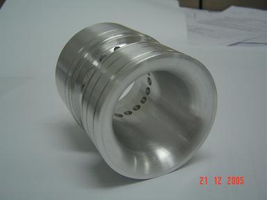

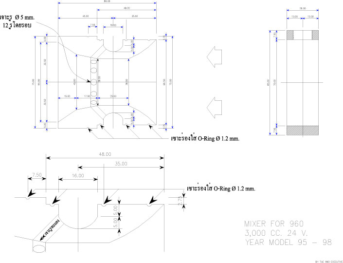

       Copy จากพี่เต้ Volvo มิกขนาด 38 mm เครื่อง V6 3000cc เช่นกันครับ (โพสแล้ว นึกถึงพี่เต้)

       ติดแบบย้ายมิกครับ มิกของพี่เต้ มันขนาด 36 หรือ 38 mm เนี่ยแหล่ะครับ แต่แรงดูดแกส ได้ดีเท่าๆกับ มิกขนาด 30 mm พูดง่ายๆๆ แรงดูดแกสเท่ากันแต่ อากาศเข้าได้มากกว่าครับ
