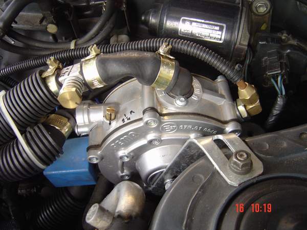

       ของเรา pv.เกือบ.3/4รอบ ไอเดิ้ล 1รอบกะอีก 1/4 ....140 สบายๆ
เครื่อง 1300 cc 4e-fe ลง EE 90.

       ลืมลงรูป ดูจะๆ ที่รอยเมจิก มาร์คไว้
