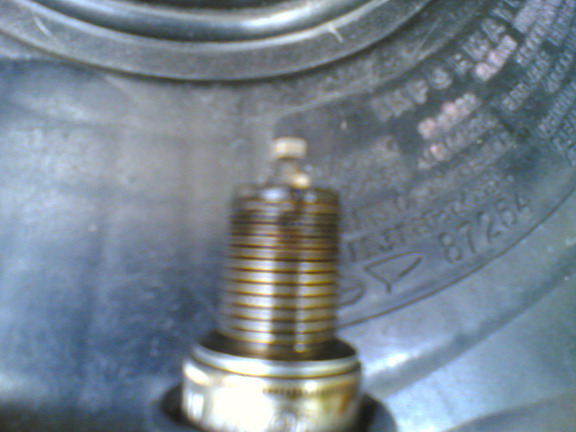

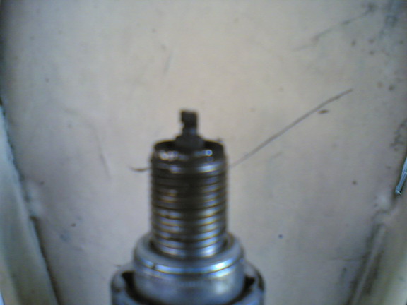

       ลองสารพัดแล้วไม่รูจะเริ่มตรงไหนและ
แกะหัวเทียนมา ยิ่งงงเต๊กเข้าไปใหญ่ ครึ่งนึงขาว ครึ่งนึงดำ

       บางสูบดำปี๋เลย
เพิ่งเปลี่ยนมาไม่ถึงหมื่นโล วิ่งแก๊สเป็นหลัก

       คุณ mirasport น่าจะเปลี่ยนหัวเทียนใหม่นะ
จากสภาพแล้ว น่าจะเปลี่ยนหัวเทียนน่าจะเป็นหัวเทียนร้อน เปลี่ยนให้เบอร์สูงขึ้นอีกสักเบอร์(เป็นหัวเทียนเย็น ระบายความร้อนได้เร็ว) แล้วจูนใหม่ให้บางลงกว่าเดิมครับ

ลองทำตามท่าน 4A แล้วก็เป็นอย่างที่ว่า ดีรอบเดียว ถ้ารอบต่ำกระโดด รอบสูงจะเนียน
ว่าแต่หัวเทียนเนี่ย เอาของเดิมไปแล้วไปบอกเค้าว่าเอาเย็นลง 1 เบอร์เหรอครับ

       หนุ่ม 4A ยังไม่เข้ามา ขออนุญาติตอบแทน หัวเทียนเย็นลง 1 เบอร์ หมายความว่า เบอร์จะมากขึ้นนะครับ คนชอบสับสน (บางทีร้านยังมั่วเลยครับ)
เช่น ของเดิมเบอร์ 5 เอาเย็นลง 1 เบอร์ มันจะเป็น เบอร์ 6 เข้าใจมั๊ยครับ

       แล้วที่หัวเทียนเป็นแบบนั้น เพราะร้อนไปใช่ป่ะครับ หรือว่าตั้งไฟแก่ไป ช่างเค้าตั้งให้เกือบสุดเลย
