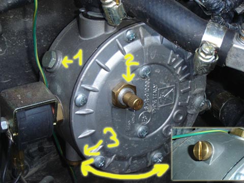

(มีรูปประกอบ)ผมอยากจูนแก๊สเองแต่ไม่รู้ปุ่มไหนคืออะไรช่อยเข้ามาบอกที่คับ

       ตามรูปนะคับ ไม่รู้ว่าปุ่มไหน เซน ปุ่มไหน idle แล้วปุ่มไหนทิ้งขี้แก๊ส (ไม่รู้เข้าใจถูกรึป่าวคับ)ช่วยตอบทีนะคับ ไม่รู้จิงๆ แล้วถ้ามีอะไรจะเพิ่มเติมหรือ เสริมตรงไหน หรือฝากเบอร์ติดต่อกลับก็จะเป็นพระคุณอย่างยิ่งคับ (บ้านอยู่แถววัดเสมียนคับ) ขอบคุณคับ
เลข 1 คืออะไร
เลข 2 คืออะไร
เลข3 คืออะไร

       เอ.ดูแล้วหม้อมันกลับหัวกลับหางรึยังไงนี่..
1.ถ่ายขี้แก๊ส (ทำไมมันอยู่ข้างบน)
2.เซน
3.ไอเดิ้ลๆๆ

 จาก พท

       ทัไมติดกลับหัวอย่างนี้ แล้วจะถ่ายขี้แก็สยังงัยเนี่ย

 จันทร์, 4/12/2549
10:29
58.10.65.14
       ติดหม้อกลับหัวหรือเปล่าครับ ? หรือว่าถ่ายรูปกลับหัวเนี่ย
1. น่าจะเอาไว้ถ่ายขี้แกส ปรกติจะต้องหันลงด้านล่างครับ
2 เซน
3 ไอเดิล

       ติดที่อู่ไหนมาคับติดได้ทุเรียดมากๆๆเลยคับ ช่างใช่หัวแม่...ติดหรือคับคุณ โป้ง

       ไม่ถึงขั้นกลับหัวครับ แค่ตะแคง ผิดไปแค่ 90 องศา นะครับ ฮ่าๆๆๆ
แล้วจะล้วงไปไขไอ้เบอร์ 3 ยังไงล่ะครับ
ต้องจูนพีค ที่วาว์ลกลางสายก่อนครับ พอได้แล้ว ก็
- ค่อยๆปิดเบอร์ 3 ช้าๆนะครับ ถ้าจะดับก็เปิดเบอร์2 เพิ่ม จนปิดเบอร์ 3 หมด
- ปิดเบอร์2 ช้าๆจะเครื่องสั่นจะดับ แต่ไม่ดับ
- เปิดเบอร์3ช่วย จนเครื่องเดินเรียบ ได้รอบเดินเบาที่เหมาะสม
คล้ายๆจะง่ายนะครับ ฮิๆๆๆ

       ดูจากรูป คอยล์น่าด้านบน
เลข 1 น่าเป็นจุดที่มีไว้สำหรับติดตั้งตัววัดอุณหภูมิหม้อต้ม

       ดูจากรูป คอยล์น่าจะอยู่ด้านบน
